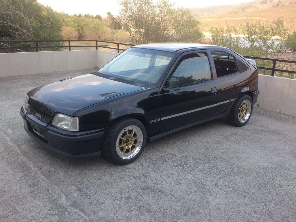

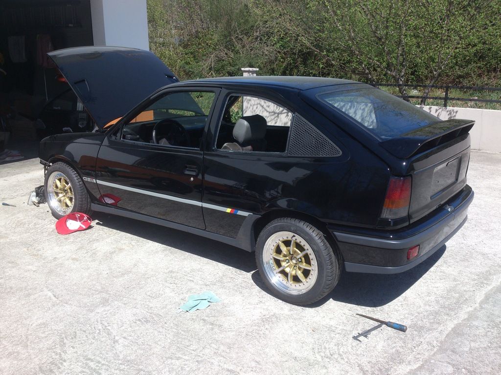

    Unas fotillos para abrir boca..
    De momento os pondre alguna fotillo y para la semna os detallo todo el proceso

    Precioso!! Que guapas le quedan... A seguir asi de bien!
    Kadett 2.0SEH
    1,288
    Hacía tiempo que no me pasaba por este post, espectacular ese kadett, y como te dicen las braid le sientan de maravilla. Enhorabuena!
    3,240
    UFFF, a ver si libras, pero aqui en la ITV te tiran para atras con esas ruedas por fuera de la aleta, y en la foto se ven algo salidas.
