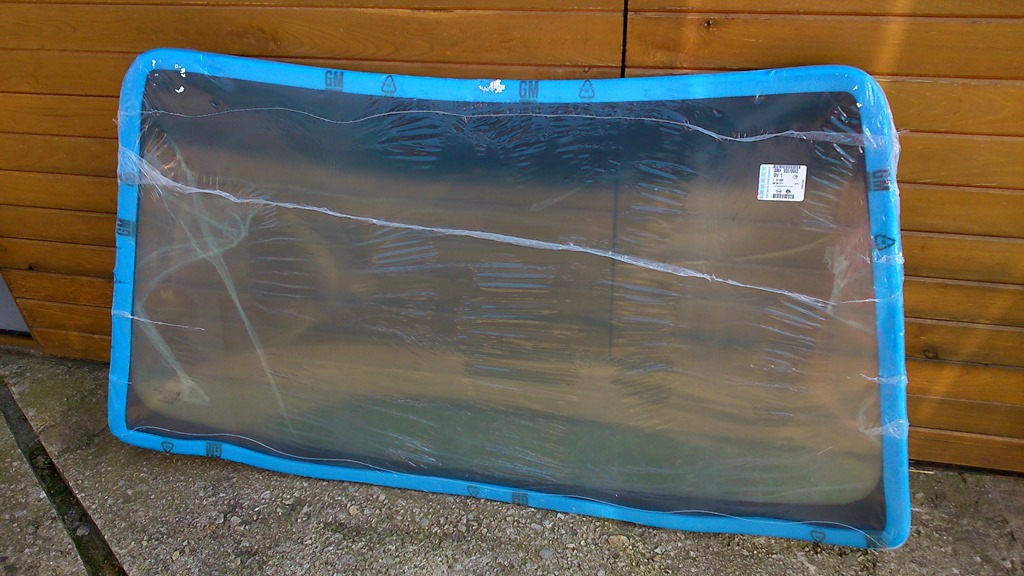

    Bueno , estos días estuve colocando la luna delantera del coche. Nunca había puesto ninguna, pero es muy fácil. Eso si, tuve la ayuda de Remy.

    Le puse la goma de la luna también nueva.
    Lo dejaré un par de días secando bien la pasta de lunas y le quitare las cintas.
