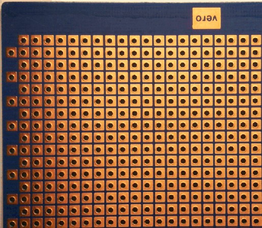

    Bueno he estado con un amigo electrónico y me ha dicho que la placa no es compleja y sale mejor hacerla en las que vienen pretaladradas ya y no con ácido como estabamos mirando Manolo y yo.
    Hola te refieres a estas placas:
Nombre: Placa Prototipos.jpg

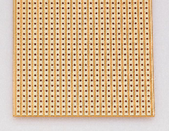

    Pues yo he usado una de esas pretaladradas y menudo coñazo cortar pistas sin una buena Dremel. Y ahora a soldar las que deben de ir unidas.
    Tú te refieres a estas otras:

    Exacto Kyro. Las de la primera foto (las que tenía que haber comprado para esto) son las que usábamos en FP.
    Y la de la 2ª es la que he comprado para este invento...y me he equivocado. Tienen demasiado trabajo y hay que prestar mucha atención con las conexiones.
