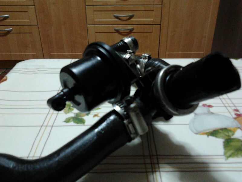

    Cita Iniciado por BalaBlancaGsi Ver mensaje
    Entonces si no uso el aire acondicionado se podria anular esa valvula?
    Sin problema, con eliminar el by-pass del circuito de la calefaccion, asunto solucionado
    Esa valvula funciona de manera que cuando pones el aire acondicionado, se le aplica vacio al pulmon que lleva la valvula, éste tira de la leva y corta el paso de agua hacia el radiador de la calefaccion, de manera que ésta vuelve al motor sin pasar por él, manteniendolo asi frio para que el aire acondicionado pueda enfriar mas. Si la quieres anular, lo unico que tienes que hacer es montarlo directo, como lo lleva de serie, los dos tubos directos al radiador, uno de ida y otro de vuelta
