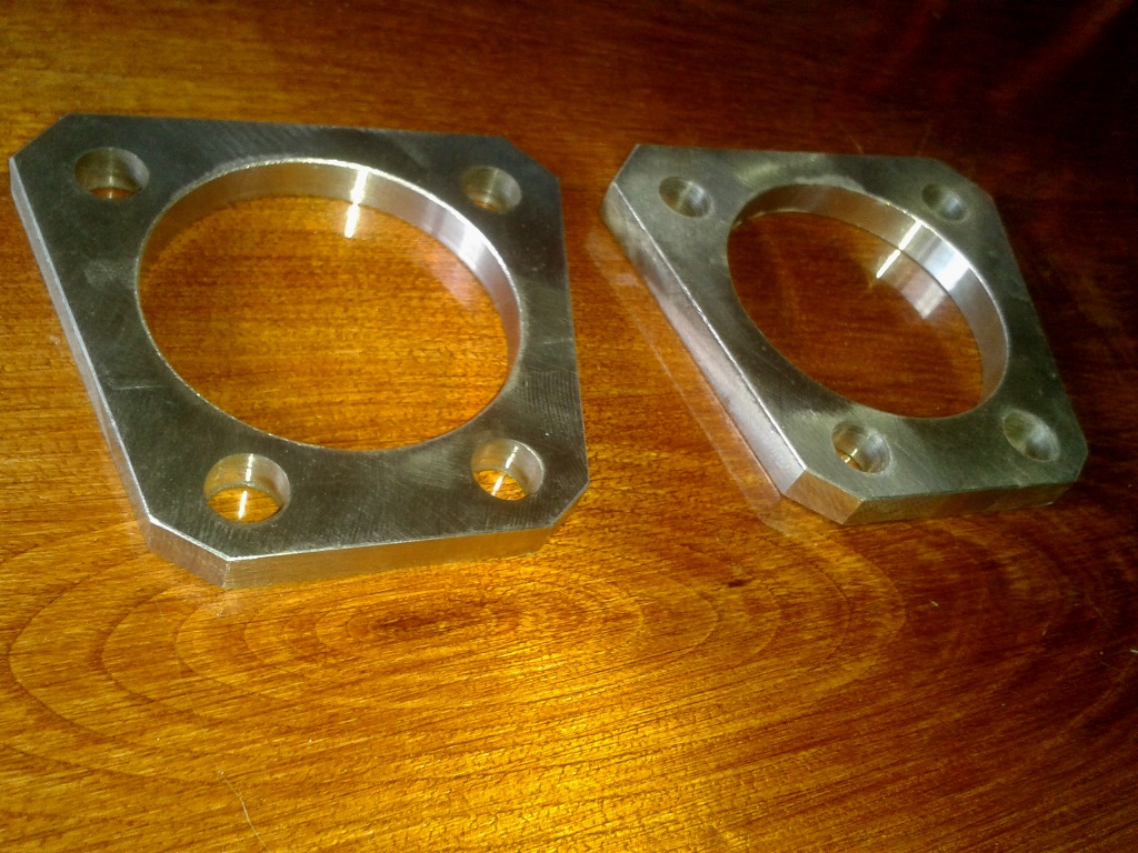

    En eje trasero lo voy abrir algo por prevenir, ademas le puse unas pletinas entre el puente y el buje de 9 mm, las mandé copiar por las del saab.

    Bufff, esta brutísimo !!! Una pregunta, por qué está tan alto de atrás? Yo también me estoy haciendo unas pletinas para mi puente, pero yo tengo intención de darles un poco de ángulo para más caida detrás.

    Está tan levantado porque por dentro está totalmente vacio (sin lunas, puertas, asientos ....), y ademas le saqué las fotos nada más posarlo del gato. Estando en condiciones normales está como 7 cm más bajo .
    Lo que pasa, si le das inclinación en las pletinas la tuerca no aprieta en plano, y eso no se si puede ocasionar algún problema.
    Yo para asegurar que no se aflojen las tuercas emplee en loctite fijador de roscas.
    Según lo tengo ahora el eje delantero mide 1470 y el trasero 1460 (40mm y 28mm más ancho que de serie)

    Lo de las pletinas no lo había pensado pero yo espero pasar de 4 a 5 tornillos y en el vectra atrás queda muy corto de vías, cantan mucho las pletinas?? para el tema de las amigas ITV etc etc.
