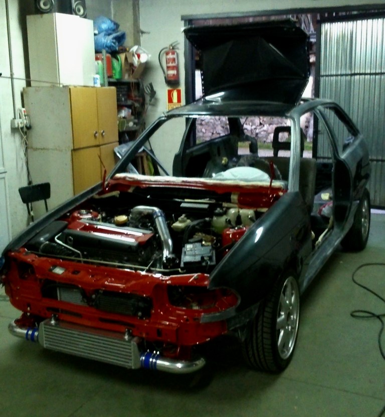

    Estos diás estuve despunteando el techo. Salió muy bien y sin problemas

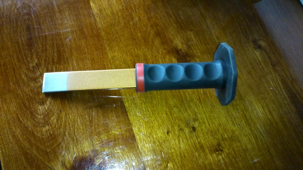

    Hubo que hacer sobre 130 taladros, tardé una hora y media. Luego empecé a separar la la chapa por donde el portón trasero.
    Usé un cortafríos muy fino para meterlo entre la chapa del techo y de la carrocera, y para cortar algún punto que estaba mal taladrado.

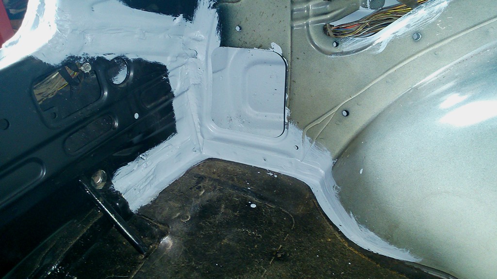

    Aprovechando que tengo el coche vacío y está todo más accesible, estuve saneando óxidos superficiales por el interior de las aletas traseras y revisando en general todo el chasis.

    Tuve que levantar la pasta de sellar las juntas, ya que había óxidos por debajo de ella.
    Por desgracia encontré un pequeño agujero en la aleta izquierda donde la talonera. Ya informe al chapista para cortar y soldar.
    Seguidamente lijé todo lo que pude, ya que hay sitios que no están muy accesibles, le apliqué un tratamiento para óxidos y después imprimación.

    Como me sobró bastante imprimación, la apliqué por todos los huecos que pude introducirla.
