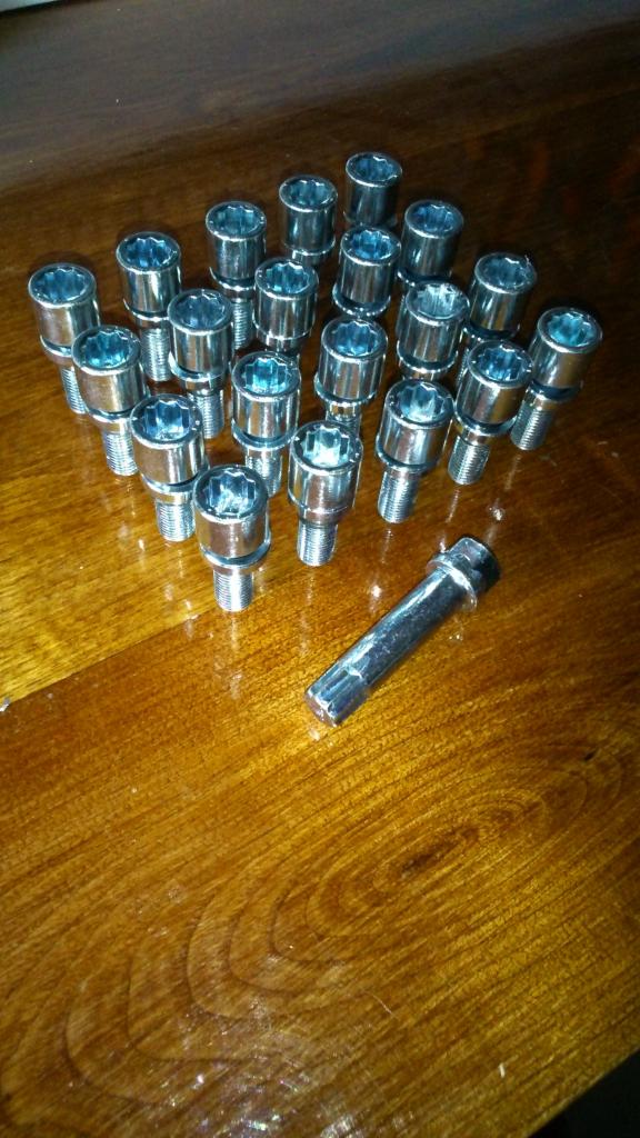

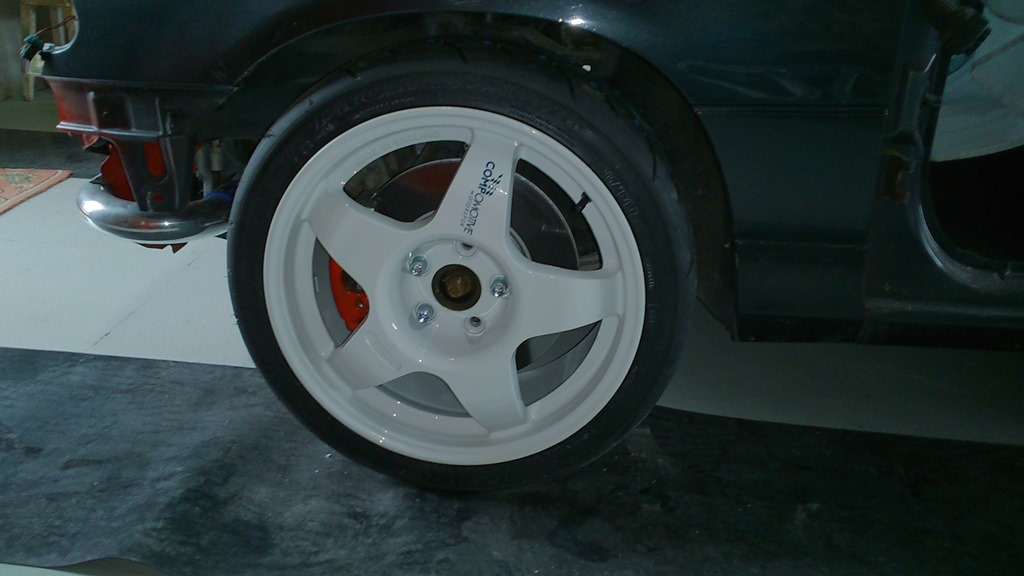

    Ayer me llegaron las llantas de pintar. Son unas compomotive 17x7,5 ET42 de 5x112 ,las llevé a mecanizar para agrandar el hueco del buje a 65 mm y compré tornillos excéntricos.

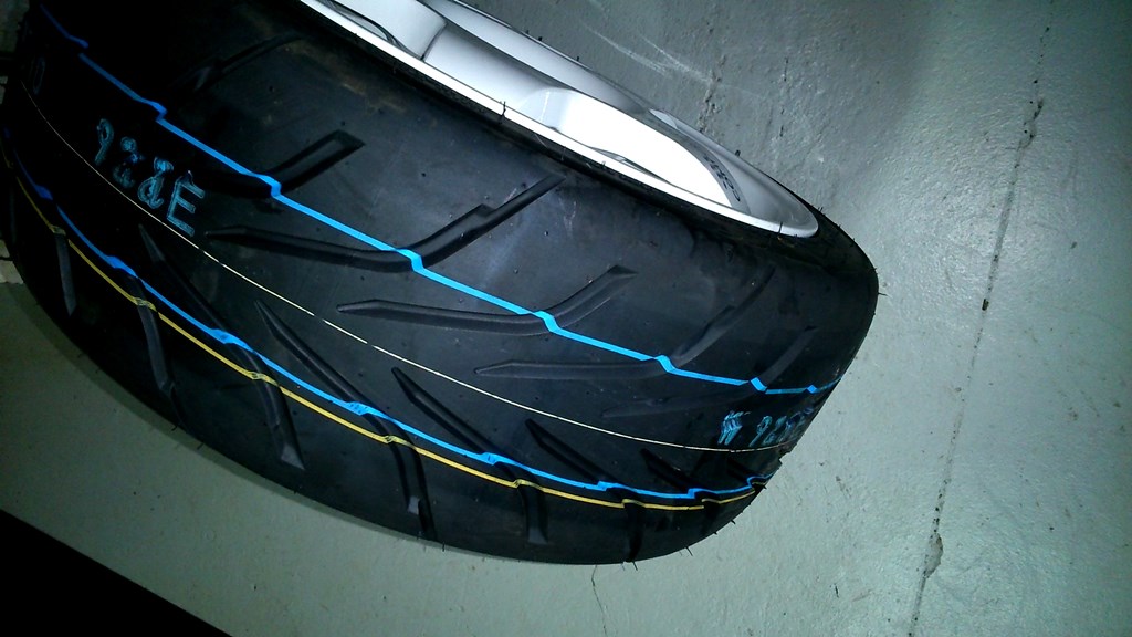

    Hoy las llevé a montar los neumáticos. Le puse unas TOYO proxes 888 en 205-40-17.
Nombre: DSC_0087.JPG
Visitas: 1688
Tamaño: 125.7 KB
    Tinen muy buena pinta jiji.
    Para mi sorpresa no queda el neumático nada abierto. Esta perfecto para mi gusto, lo único que no traen salvabordillos.
    Le puse las cuatro llantas, para saber por donde tengo que abrir, para llevarlo a pintar.
    En eje trasero lo voy abrir algo por prevenir, ademas le puse unas pletinas entre el puente y el buje de 9 mm, las mandé copiar por las del saab.
Nombre: 2014-02-24 11.23.50.jpg
Visitas: 1932
Tamaño: 303.6 KB
    El problema viene en el eje delantero que sobresalen de las aletas unos 8 mm y los brazos de las llantas otros 8mm, y eso que el ET es de 42, así que habrá que abrir, y bastante.

    Os pongo una foto del coche con las llantas
Nombre: DSC_0091.JPG
Visitas: 1673
Tamaño: 179.0 KB
    Buen calzado le has metido al astra, si señor!
    Bufff, esta brutísimo !!! Una pregunta, por qué está tan alto de atrás? Yo también me estoy haciendo unas pletinas para mi puente, pero yo tengo intención de darles un poco de ángulo para más caida detrás.

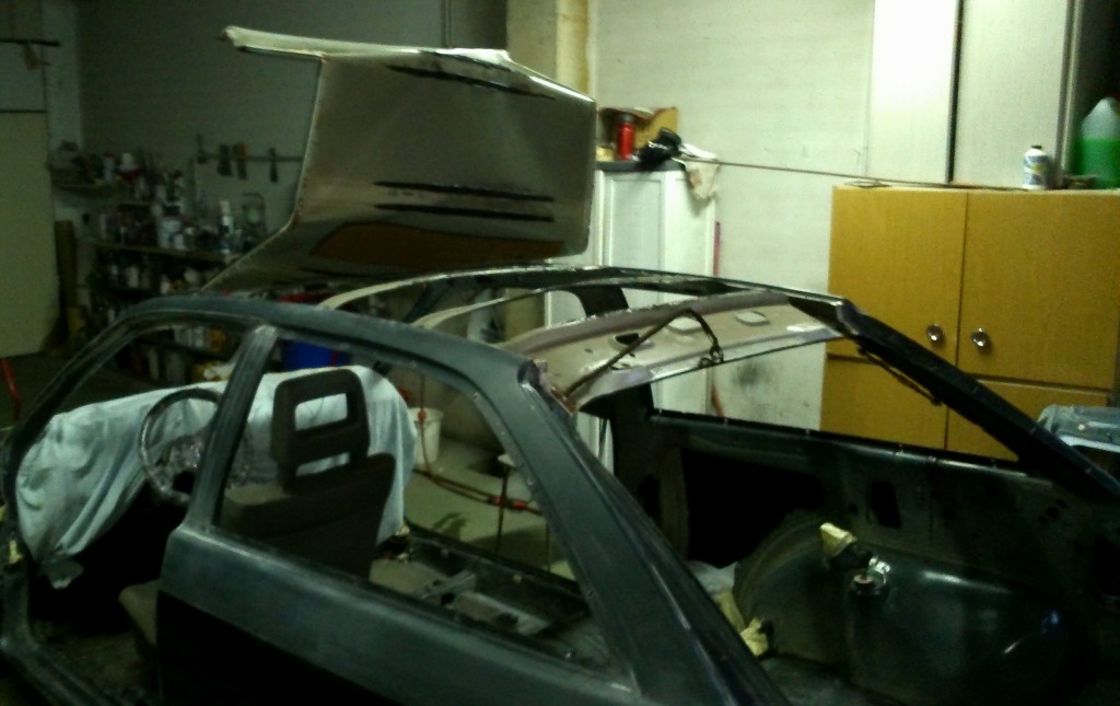

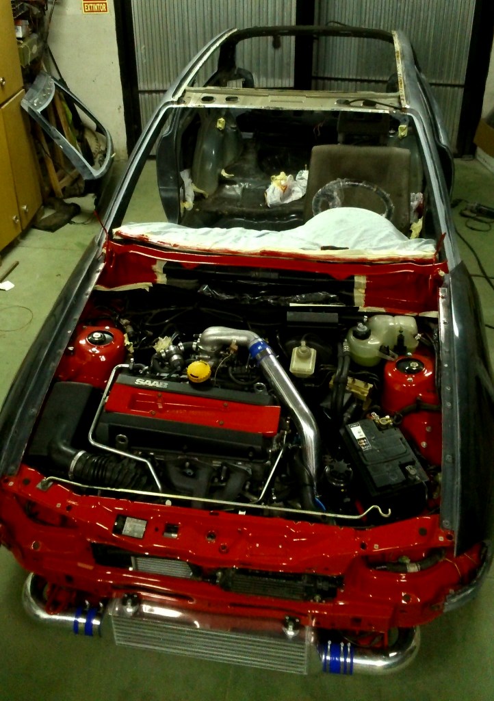

    Estos diás estuve despunteando el techo. Salió muy bien y sin problemas
Nombre: DSC_0014.JPG
Visitas: 1632
Tamaño: 138.2 KB
Nombre: DSC_0012.JPG
Visitas: 1635
Tamaño: 132.3 KB

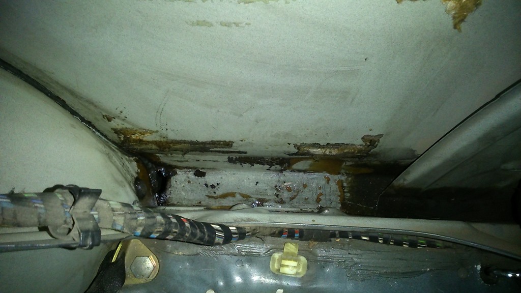

    Hubo que hacer sobre 130 taladros, tardé una hora y media. Luego empecé a separar la la chapa por donde el portón trasero.
    Usé un cortafríos muy fino para meterlo entre la chapa del techo y de la carrocera, y para cortar algún punto que estaba mal taladrado.

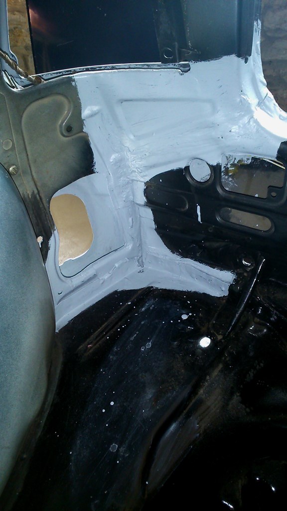

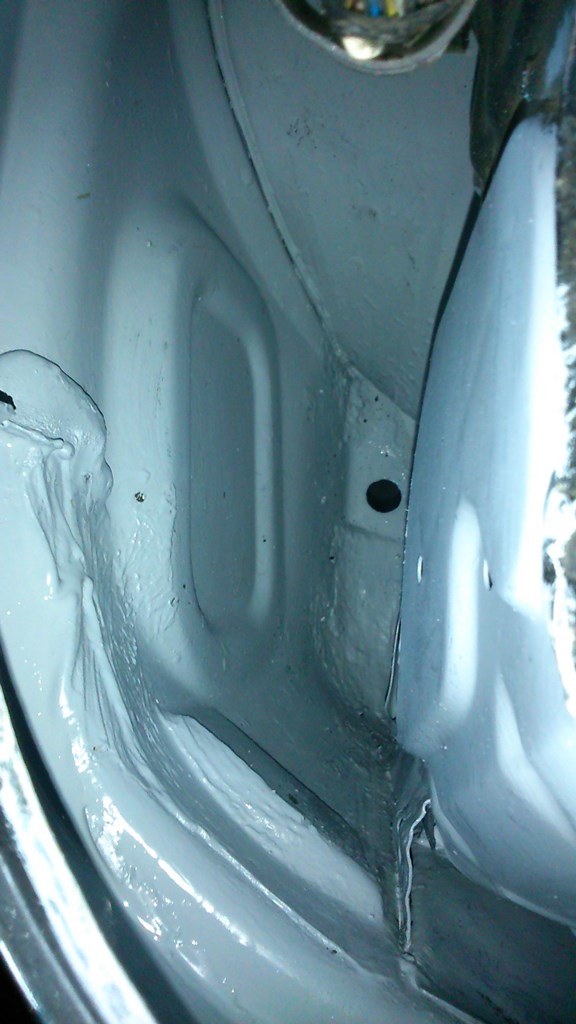

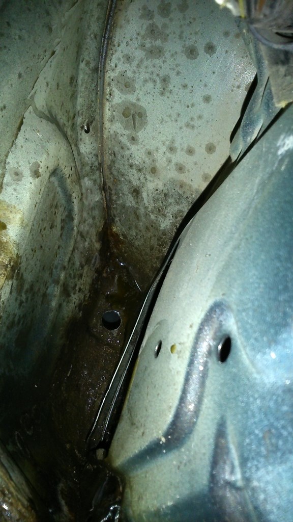

    Aprovechando que tengo el coche vacío y está todo más accesible, estuve saneando óxidos superficiales por el interior de las aletas traseras y revisando en general todo el chasis.
Nombre: DSC_0095.JPG
Visitas: 1636
Tamaño: 145.6 KB
ID: 42869Clic en la imagen para ver su versión completa.
Nombre: DSC_0097.JPG
Visitas: 1623
Tamaño: 134.6 KB
ID: 42870 Clic en la imagen para ver su versión completa.
Nombre: DSC_0098.JPG
Visitas: 1662
Tamaño: 171.8 KB
Nombre: DSC_0099.JPG
Visitas: 1688
Tamaño: 141.9 KB

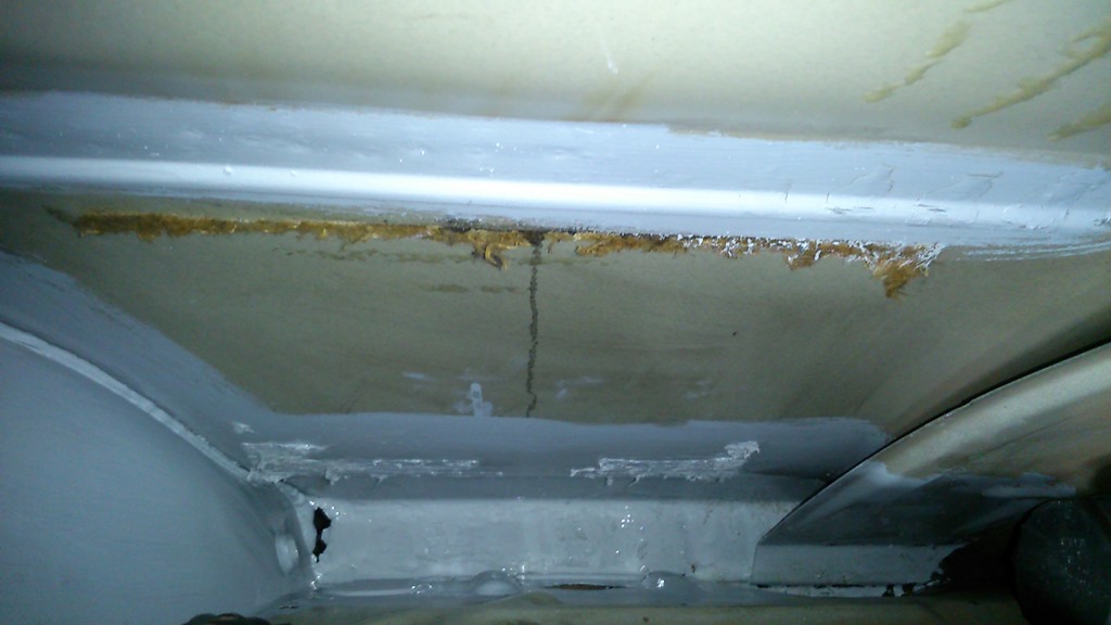

    Tuve que levantar la pasta de sellar las juntas, ya que había óxidos por debajo de ella.
    Por desgracia encontré un pequeño agujero en la aleta izquierda donde la talonera. Ya informe al chapista para cortar y soldar.
    Seguidamente lijé todo lo que pude, ya que hay sitios que no están muy accesibles, le apliqué un tratamiento para óxidos y después imprimación.

    Como me sobró bastante imprimación, la apliqué por todos los huecos que pude introducirla.
