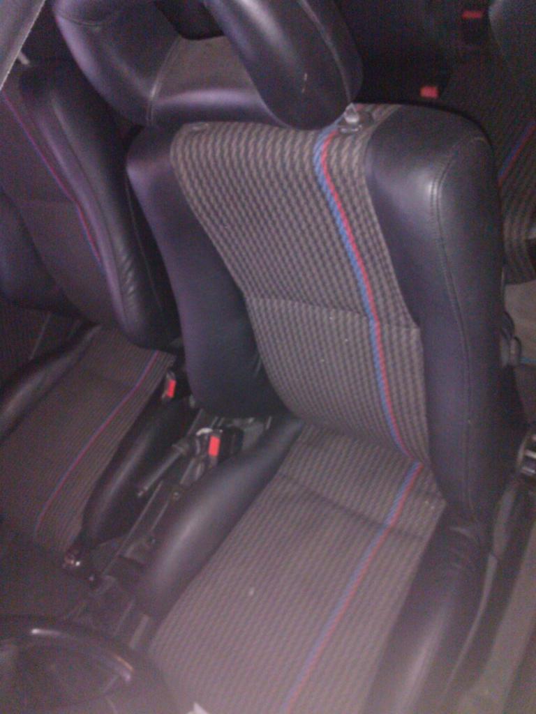

    Unas fotos del interior. Son un poco malas pero ya habra mas.
