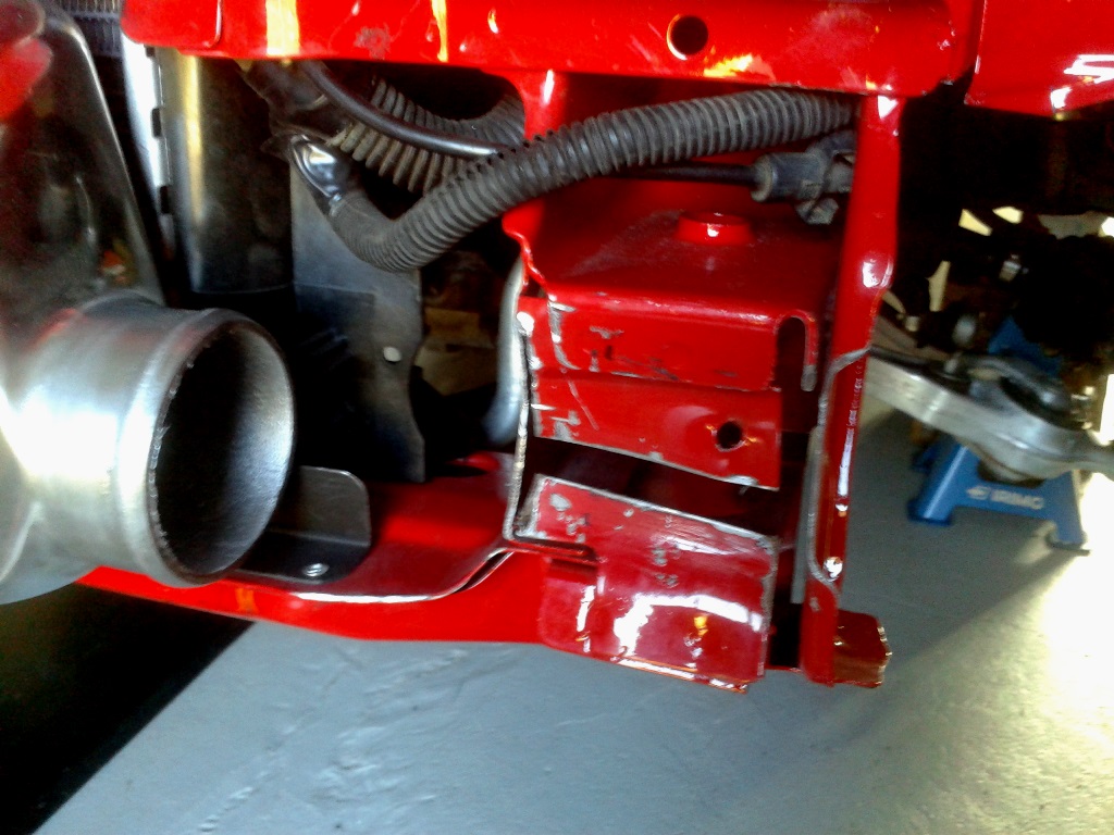

    Tras monta las manguetas,frenos... empecé a adaptar la tubería del turbo a interculer y a la admisión. Compré un kit universal de tubería de 2,5", muy sencillo de colocar.
    Sólo hubo un pequeño inconveniente, al meter el interculer un poco hacia adentro, tuve hacer unos cortes en la parte inferior izquierda en el frente, para que me librara la tubería.
    Está pendiente de soldar, lo remataré cuando lo lleve a pintar.
