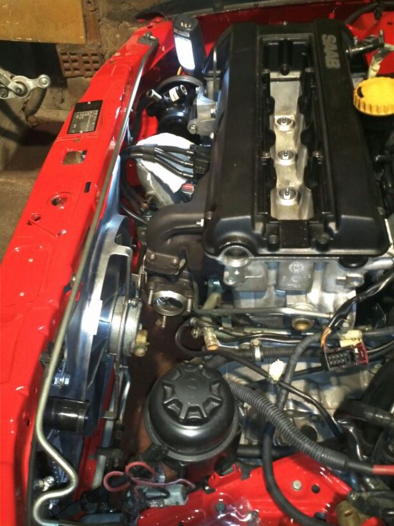

Una vez puesto el cambio, puse los tacos de motor . El del lado del de la cadena e distribución tiene que ser el del saab, no es igual que el del astra, sino queda el motor alto.
Seguidamente se presento el motor y con cuidado se emplazó en su sitio.

Luego se fue poniendo cuna, electro...
Tuve que llevar a hacer un latiguillo de la bomba de dirección, y los del radiador del aceite.

Después de esto fue cuando empezó lo más complicado, los latiguillos del radiador del aceite y de la dirección pasan por el mismo sitio (en la parte del frente) no hay mucho espacio,y por supuesto, adaptar la instalación eléctrica del saab a la de opel. Esto no habría sido posible sin la colaboración de Pin, al cual le estoy muy agradecido por su ayuda , sin él este proyecto nunca se podría haber llevado a cabo.
