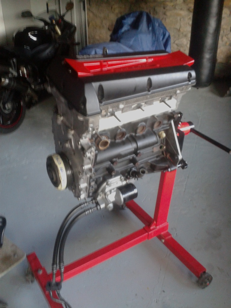

    Una vez abierto el motor, el siguiente paso fue limpiar bien el interior los colectores de admisión, llevar a limpiar los inyectores, cambiar todas las juntas ....
    Seguidamente lleve a rehacer el turbo, ya que tenia algo de holgura. Le cambiaron un collarín , casquillos y equilibraron el eje.

    En cuanto me llegaron todas las piezas, empecé a montar todo el motor: cigüeñal, casquillos, patinetes de distribución, culata, cárter...
    Tengo que agradecer la ayuda que me ofreció mi amigo Oliver (no es del club), sin él no podría haber cerrado el motor

    Y luego a motar el resto de componentes. Ese día estuve hasta las 02:00 de la noche hasta que lo dejé todo montado, vaya paliza que me metí jeje, pero mereció la pena
