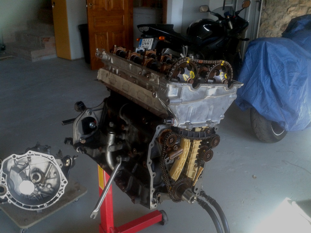

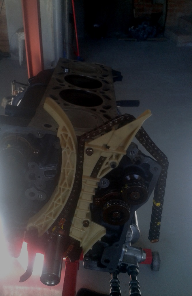

    En cuanto me llegaron todas las piezas, empecé a montar todo el motor: cigüeñal, casquillos, patinetes de distribución, culata, cárter...
    Tengo que agradecer la ayuda que me ofreció mi amigo Oliver (no es del club), sin él no podría haber cerrado el motor

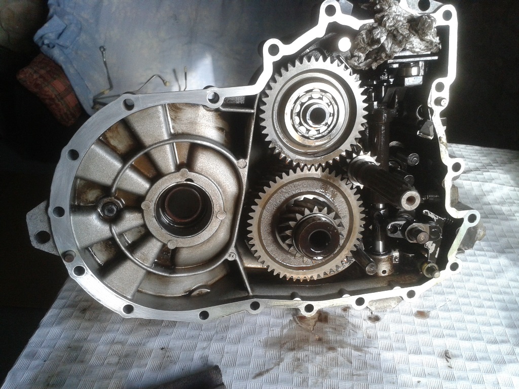

    Seguidamente me puse con la caja de cambios, una F28 con 180.000 km procedente de un calibra turbo que compramos para piezas.
    Bueno, tras casi dos años guardada, por fin le voy a dar uso.

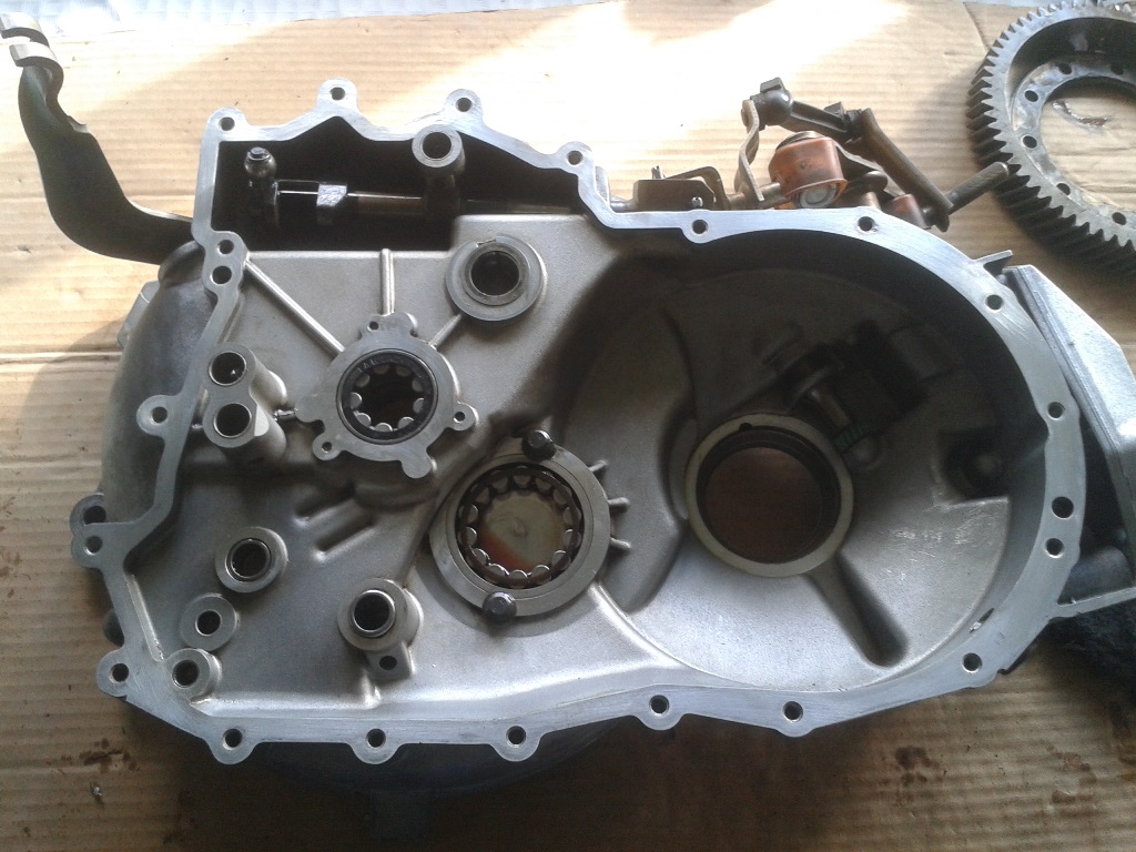

    Hubo que pasarle un macho un macho de 12 mm de diámetro (si no recuerdo mal) ya que las roscas del calibra de serie son de un diámetro menor que la del astra, además hubo que recortarle unas esquinas que sobresalían, para que asentara bien el soporte del taco motor .

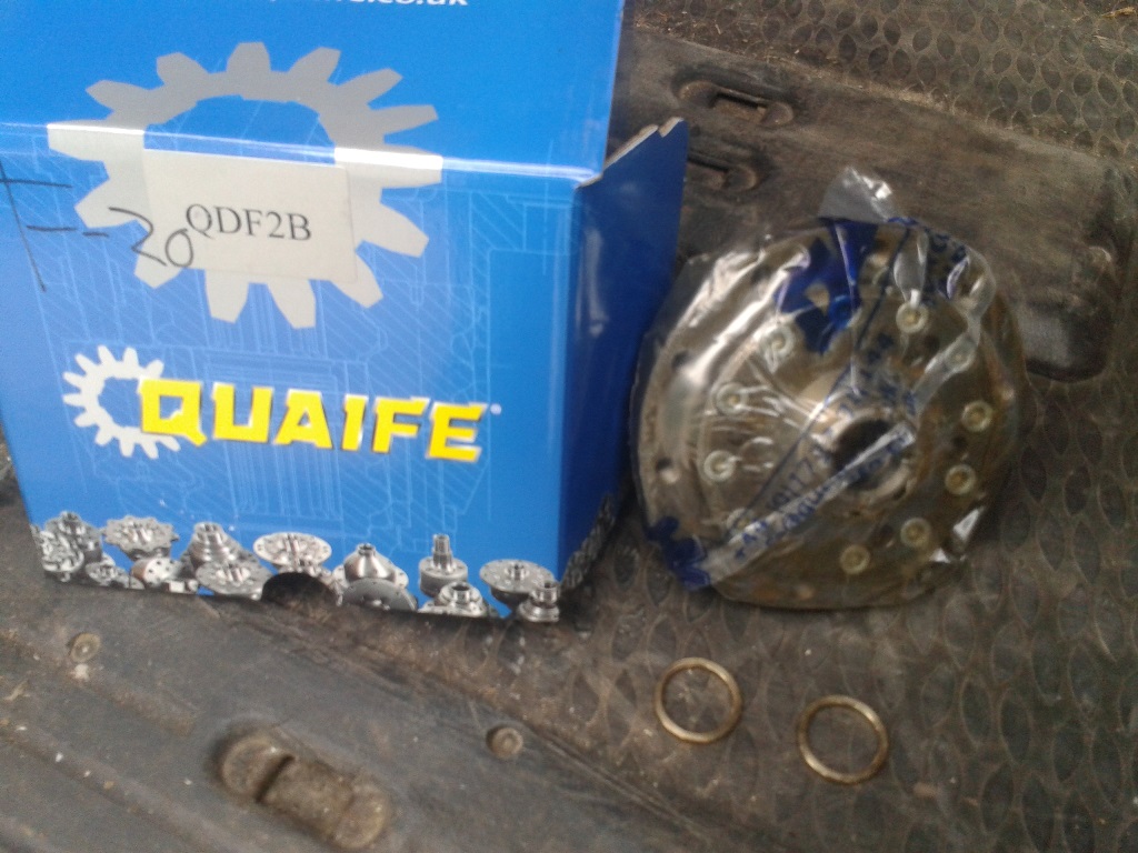

    Compré un autoblocante para la F28.
    Tengo agradecerle a Kike que me asesora, porque si es por el de la tienda hubiera traído el que es para el 4x4

    Luego con la ayuda de Pin abrimos la caja y pusimos el quaife

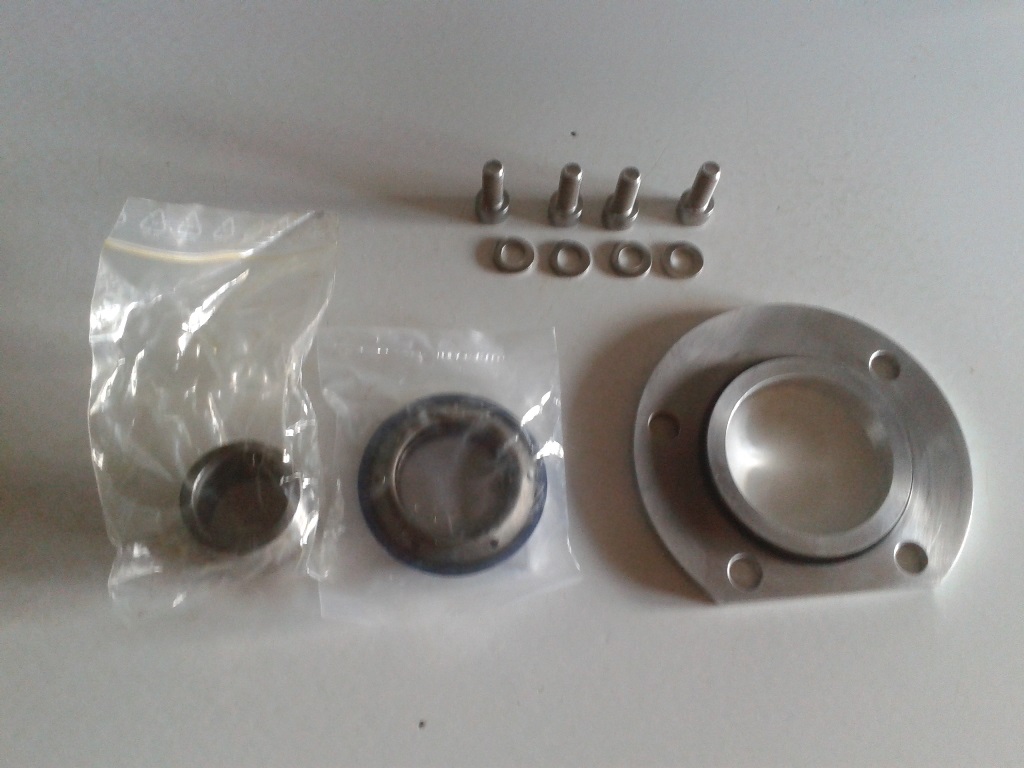

    Cerrada la caja, le colamos el kit específico para F28 2WD y poder poner el palier largo de saab (en lugar del transfer y palier de calibra)
Nombre: 2013-10-04 18.13.43.jpg
Visitas: 1821
Tamaño: 163.6 KB

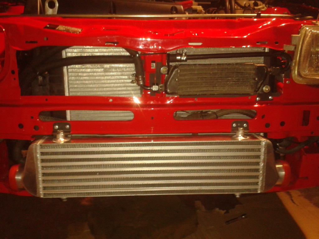

    Después de esto fue cuando empezó lo más complicado, los latiguillos del radiador del aceite y de la dirección pasan por el mismo sitio (en la parte del frente) no hay mucho espacio,y por supuesto, adaptar la instalación eléctrica del saab a la de opel. Esto no habría sido posible sin la colaboración de Pin, al cual le estoy muy agradecido por su ayuda , sin él este proyecto nunca se podría haber llevado a cabo.
