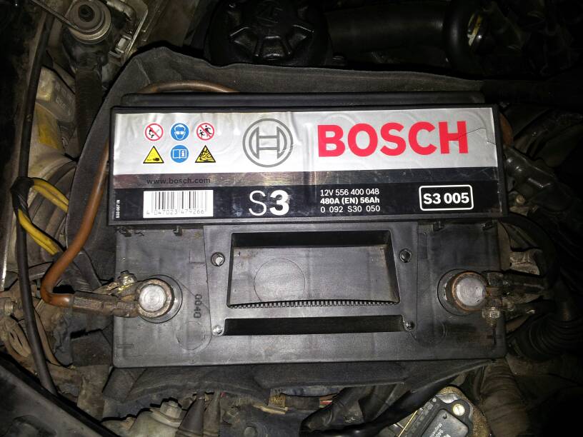

    Yo e tenido anteriormente una de pequeña " no recuerdo el Ah"
    Y tenía problemas de cuando ponía luces y equipo de sonido. Cambie los cables de positivo y negativo, por unos de más sección y se quitó el problema.
    El alternador funciona a la perfección, el problema es que el cable no da más de si incluso llegaba a calentarse.
