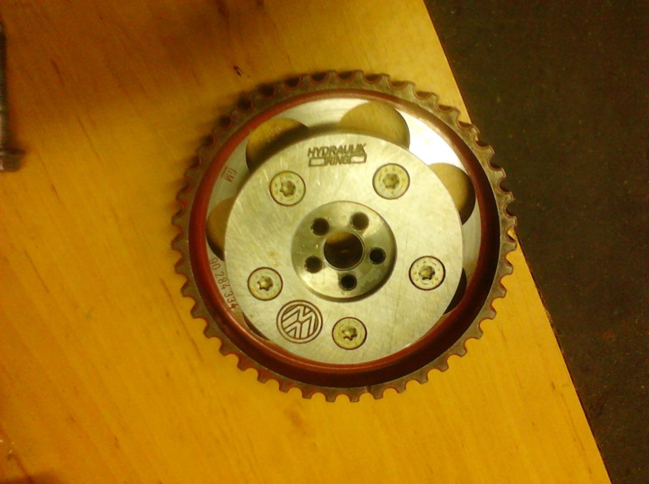

    Hubiera sido todo un bombazo en su época, si señor. Justamente en el foro ingles, uno esta haciendo esta mod. La verdad es que no entiendo como funciona el sistema, ya que quiere utilizar la polea de un golf r32.

    Haber si alguien consigue explicarme el funcionamiento. Supongo que sera con presión de aceite pero no estoy seguro...
    Ese post lo he visto, pero aún está sin acabar. Apenas ha empezado a montar el sistema.
