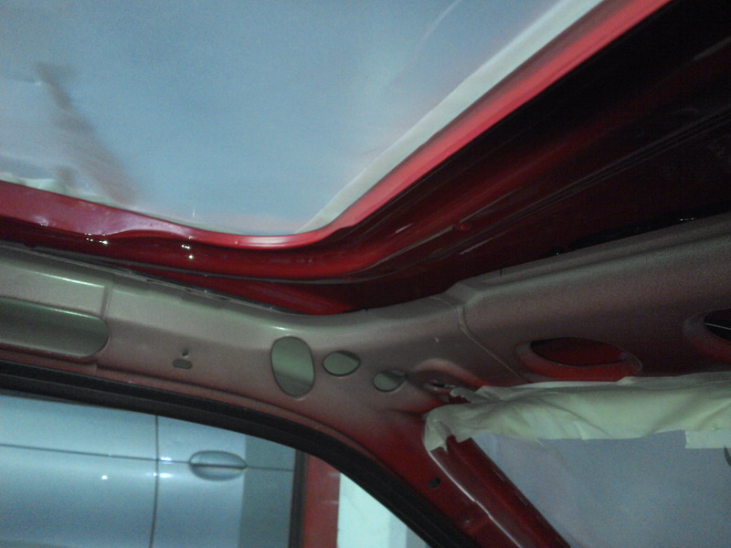

    Haciéndole prueba de estanqueidad a los desagües del techo me encontré con que perdía una gotas en un par de esquinas. Así que pasta de lunas (de la pegajosa que nunca endurece) como si no hubiera un mañana...

    Esta semana ya voy a por la plancha del techo para soldarla. Que a este paso me da la primavera y sigue el coche parado.
    es lo que me falta a mi.... en mi caso, usaré sikaflex...
    animo tio, dale caña.

    La obra del techo ya parece que empieza a ir cuesta abajo.
    Un poco de pasta en los asientos para evitar ruidos raros después

    y techo presentado

    todo el interior pintado y rematado antes de poner la plancha en el techo

    Ahora a ponerme a soldar con calma...
