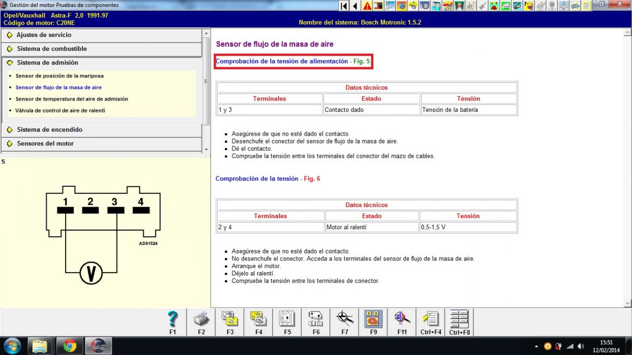

    Los cables de bujías se podrían comprobar midiendo resistencias de punta a punta????
    Te adjunto 2 fotos de cómo comprobar caudalímetro y lambda, total por probar con el polímetro no se pierde nada.
Nombre: Comprobar caudalímetro 1.jpg
Visitas: 267
Tamaño: 110.1 KB
ID: 42427Clic en la imagen para ver su versión completa.
Nombre: Comprobar caudalímetro 2.jpg
Visitas: 265
Tamaño: 120.1 KB
    La lambda estoy a ver si la encuentro y te la pongo, total no se pierde nada por probarla con el polímetro.
