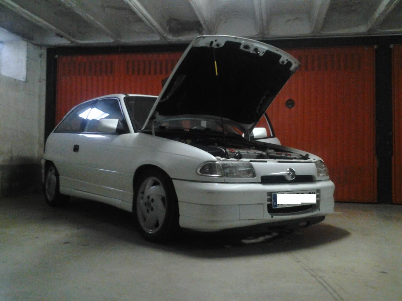

    Gracias por las respuestas chicos. Con la fabricación de los refuerzos espero ponerme próximamente. Actualmente estoy afinando detalles del coche.
    Decir que este fin de semana a salido por primera vez para una prueba de conducción. Prueba de dirección, frenos, alguna fuga...
    En general salí muy contento de la prueba, salvo algún detalle, se tiene que regular el repartidor de frenada, ya que la parte de detrás apenas frena... afinar la alineación de las ruedas delanteras... Pero en general mejor de lo que esperaba. Eso si la sensación de barqueo, al tener los muelles y suspensión de serie, es increíble, o puede ser falta de costumbre por mi parte también!
    Os dejo unas fotos:
    P.D.: El coche tiene roña por todos lados, solo limpie los cristales para poder ver. XD

    Está guapisimo tio, va por el buen camino! Por cierto, como así tienes botón de nieblas delanteros? Que tienes el botón aprovechado para alguna otra cosa? Un saludo y a darle duro, tengo ganas de verlo! Agur

    Guapo, guapo, con la bajadita que estás pensando lo bordas, eso si, ponle el cristal del retrovisor tio !!

    Gracias Txutxi! La verdad es que si que le falta una bajadita... Tengo unos muelles rojos que me gustaba mucho la altura que dejaba, pero desgraciadamente los numeros que aparecen en los muelles no los consigo asociar con ninguna marca para poder sacarle documentación. Espero que en los próximos días me pasen unos muelles Apex, a los cuales si que podré sacar documenetación. Los probare y a ver que tal quedan.
