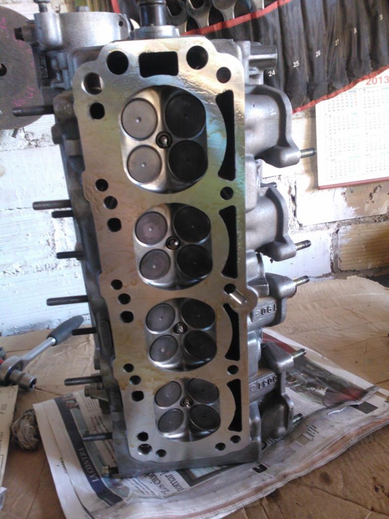

    Aún cuando me suena que en el TIS no se recomienda planificar las culatas de estos motores de todos es sabido que admiten varias pasadas, dependiendo claro de las décimas que se arranquen en cada una.
    Partiendo de una cámara original (esta es de Uzi si no recuerdo mal), donde se ven unos pequeños planos por debajo del nivel de asiento de la culata.
    Nombre:  DSC02248.jpg
Visitas: 1949
Tamaño: 117.6 KB
    Repasada ligera donde se ve ya que casi desaparecen los planos laterales.
    Nombre:  head_re1.jpg
Visitas: 2324
Tamaño: 133.6 KB
    Bastante rebajada, acercándose ya a los ángulos de transición de la válvula
    Nombre:  7691078feb.jpg
Visitas: 2431
Tamaño: 78.4 KB
    Todo esto viene porque la culata que estoy reparando para el futuro motor del Kadett C tiene ya una repasada curiosa, y con la siguiente me quedaría ya como en la última foto. A esto le añadimos que quiero comprobar el bloque y repasarlo si tiene algo de desviación, por lo que juntamos el hambre con las ganas de comer.
    La que tenía ya reparada y funcionando bien en el Corsa está bastante menos rebajada, pero el cilindro 3 está destrozado de rebotar dentro la guía de válvula que se partió.
    ¿Tendrá alguien datos del cubicaje mínimo recomendable en la cámara? Supongo que terminaré midiendo la compresión estática que resulte y viendo el gap de válvulas con los nuevos pistones (que por suerte tienen mayor cajeado para admitir más alzada en PMS).
    Saludetes.

    Como cubicar toda la camara es dificil, yo lo que hice fue cubicar una culata virgen sin tocar y la mia para comparar volumenes, el problema es que no tienes una culata virgen para que la comparacion sea totalmente fidedigna. No te queda otra opcion que ajustar mediante la junta que corresponda para la compresion que quieras obtener y comprobar que el gap entre valvula y piston sea el minimo requerido
    Tengo una, sino dos, culatas vírgenes y desmontables. Será por motores XE en la nave... aunque sólo uno gira por sí mismo xD
    Lo que me fastidiaría es trabajarla para que luego el gap no llegue al necesario, pero ya digo que entonces siempre podría tirar a por árboles más abiertos aún que los que tengo.
    Vamos, que al final, mientras no lleguemos a tocar el asiento de válvula todo vale

    Yo creo que tampoco puedes hacer grandes filigranas, ajustar volúmen de cámaras y jugar con los gruesos de junta. Si sabes qué alzada tiene el árbol en PMS siempre te queda simularlo, el problema es que tendrás que montar una vez al menos "en balde" para hacer mediciones.
    Puedes cubicar, montar pistones, montar culata con junta vieja y medir máxima alzada con un comparador (y sin necesidad de montar muelles de válvula), y el extra de grosor de la junta te puede hacer de margen de seguridad, si es que vas justo. Con esto te serviría dar los primeros 25 Nm de apriete iniciales y ya está.

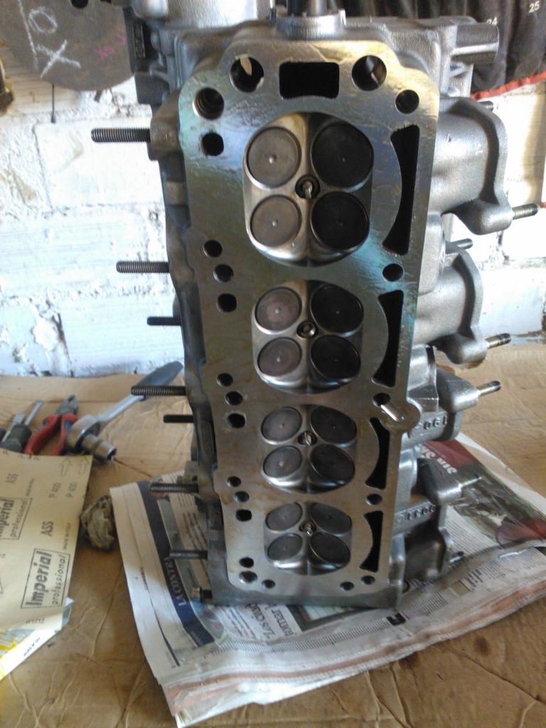

    Y tres años más tarde tengo la respuesta, jajajajaja
    Mi culata esta muy rebajada, y al plano del motor también se le dio un repasillo para que quedase perfecto.
    Así que eso, más unos arboles 272, el resultado es que las válvulas de admisión son ayudadas a cerrar por el pistón cuando sube, se las encuentra cerrando cuando casi alcanza el PMS.
    Ojo, a girando el motor a mano, no se escucha ni se nota interferencia, incluso girándolo con motor de arranque el sonido es perfecto. Solo al arrancar el sonido es a diesel entre tractor y motor VM.
    Voy a poner los arboles de serie a ver si soluciona el tema, y os mantendré informados, aunque lo mismo hay que ir buscando una junta cometic de espesor superior al 1.26 que trae la Victor reinz que tiene puesta ahora mismo. otros 120 euros de junta más lo qu ecuesten los tornillos que se llevaría el motor....
