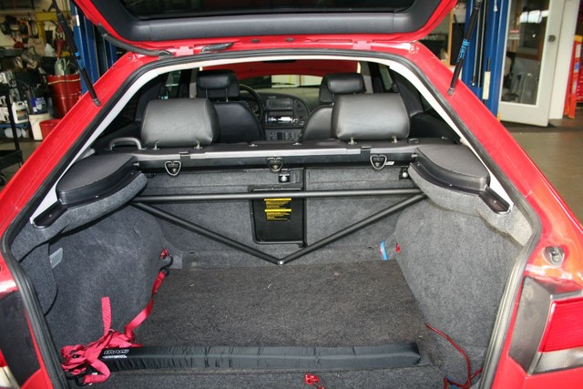

    Te ilustro un poco con algo más de Saab, que no sé si te lo comenté la primera vez jaja
Nombre: IMG_3653.sized.jpg
Visitas: 788
Tamaño: 89.6 KB
    Espero que te sirva, un saludo.

    Y sobre el refuerzo de Saab, mínimo lo haría por duplicado, y si no, como los lleva Kike en su Kadett, pero también por duplicado a ambos lados, aunque el pedalier quede cerca, con más motivo.
