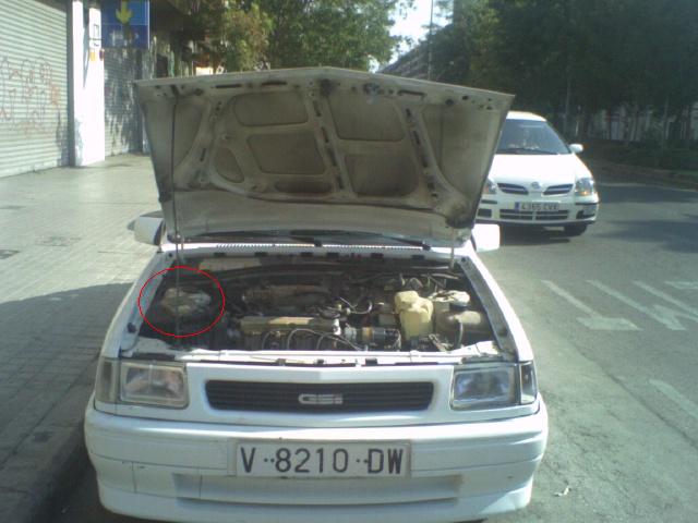

    pues no se si seran las casualdidades esas de que segun que zona se venieron unos mas que otros,pero a mi siempre me ha tocado con electronica bosch.
    mira que me jode,pero la unica foto que tengo del ultimo,me parece que no va a solucionar nada,ademas es un mk2,pero es igualito que los 5 anteriores.
    a ver si alguien ve donde esta la centralita.(ojo,no es lo que esta dentro del circulo,pero ya digo,es la unica foto que tengo),y la centralita la lleva a la izquierda,los otros la llevaban tambien en esa pared,pero mas al centro.
    el selector de octanaje,siempre ha ido al lado del enchufe azul donde se hace el check.
    os dejo la foto del mio,y un par de links.
    el corsa azul que aparece en ese foro es exactamente como los que han pasado por mis manos,la centralita a la izquierda,selector de octanaje y enchufe azul de 10 pines,tambien os dejo otro link sobre como hacerle el check,y la lista de fallos,probadlo vosotros que podeis.

    Si lleva la centralita a la izquierda lo que tu has llevado toda la vida es electrónica Siemens, y mas siendo un fase 2 ya que las Bosch los llevaban los primeros modelos. En todas las fotos que has puesto la centralita esta a la izquierda, que es ni mas ni menos la situación de la centralita siemens.
    Aquí una foto de la situación en el vano motor de la centralita Bosch (circulo rojo):
    Los que llevan electrónica Bosch la centralita va mas al centro, junto al enchufe de cables. Las electrónicas siemens la centralita va junto a la copela del lado del copiloto.
