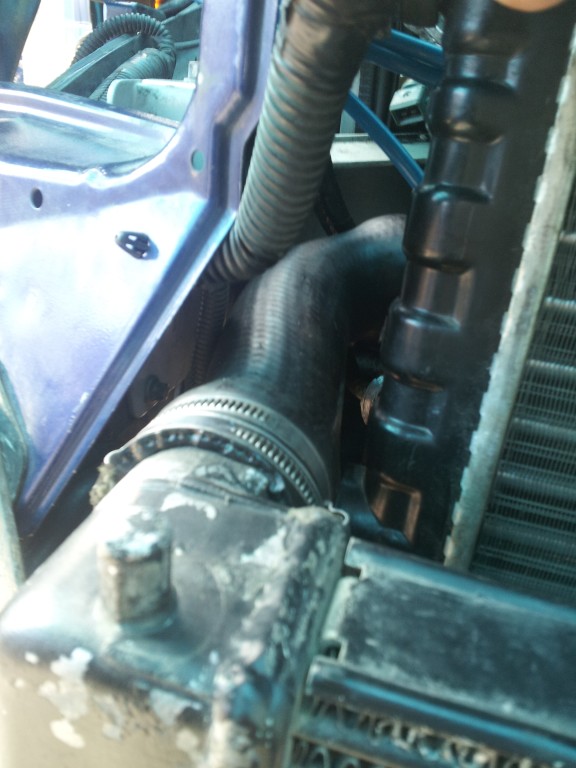

    También ha llegado mi pequeño juego de manguitos para el turbo así que ya puedo montar todo el frontal de una forma más definitiva. Tiene bastante buena pinta.
Nombre: oatm.jpg
Visitas: 413
Tamaño: 189.4 KB
    Para completar el circuito Turbo-Intercooler-Admisión he combinado los manguitos de goma de serie, cortados y colocados para que encajen, y los manguitos de silicona comprados de eBay. Ya se que no es lo mejor, pero de momento el presupuesto no da pa más! jaja. En un futuro, espero no muy lejano, me gustaría poner tubo rígido de inox o aluminio y sólo las uniones de silicona.
