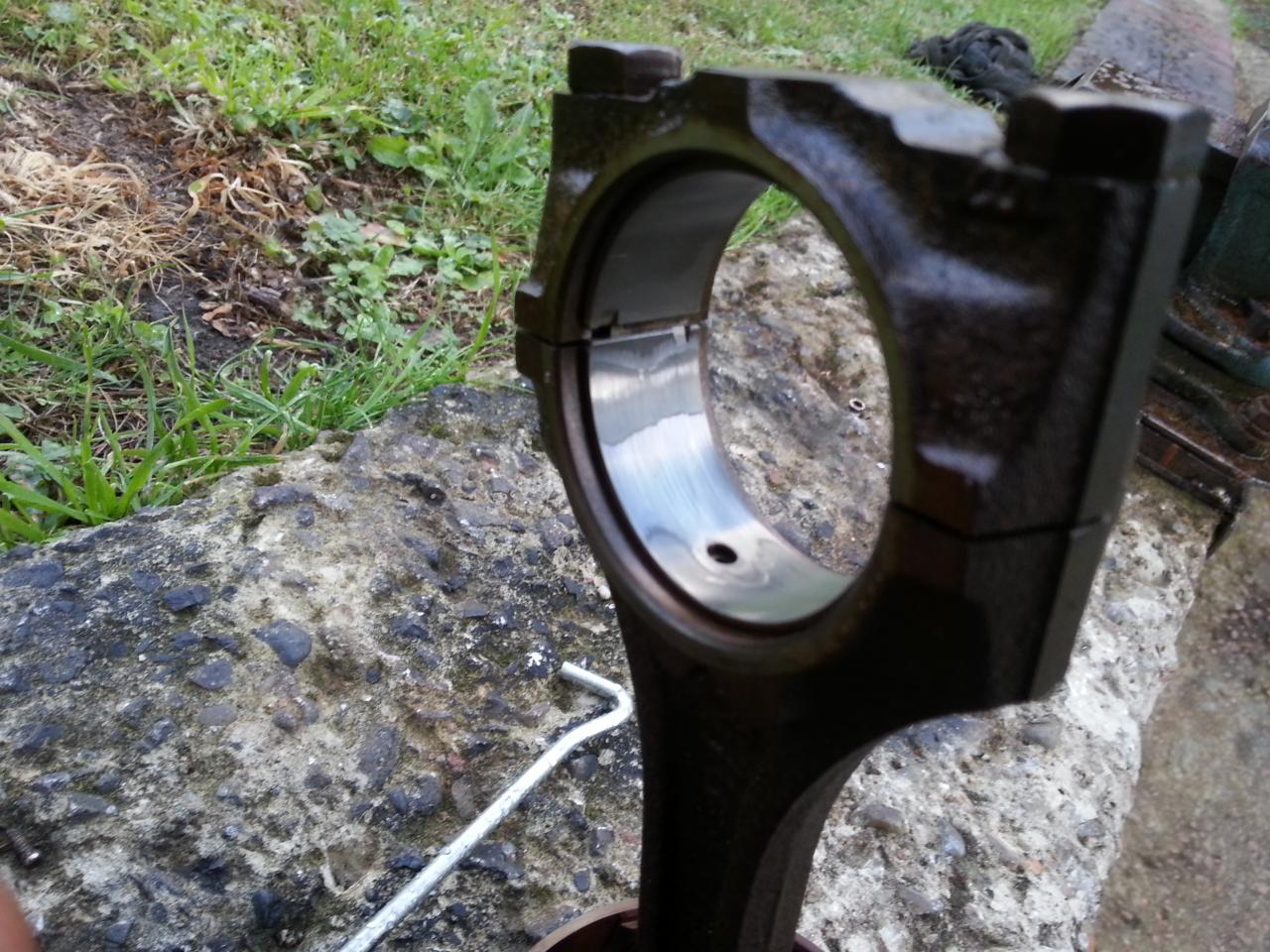

    Bloque destripado
    Los segmentos estaban enteros y no encontré nada que hiciera esa marca, es bastante desconcertante, supongo que será alguna pequeña viruta o cacho de algo duro que se coló entre la cabeza del piston y el cilindro durante la limpieza...

    Lo unico que presentaba desgastes de todo el conjunto: los cojinetes de bielaClic en la imagen para ver su versión completa.
Nombre: 20131028_174630.jpg
Visitas: 1848
Tamaño: 206.8 KB

    Salvo el arañazo en un semi de biela, está en un estado similar al que me encontré yo el mío, aunque les des metralla parece mentira lo bien que soportan el trato repartepan.
    Los cojinetes de bancada yo también me los encontré en estado cuasi intacto.
    ¿Has podido correlacionar de donde a donde está hecha la marca?

    Joer pues si seg,estos están enteros, algo de viruta o alguna cosita se colaría porque si no no hay mucho sentido en esa raya
