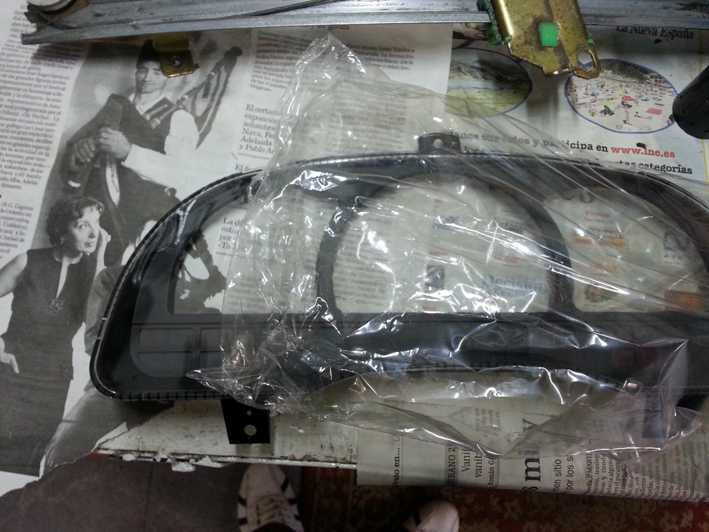

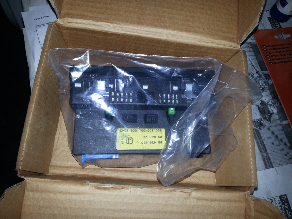

Mientras tanto van llegando cosas...tuberías para el intercooler , distribución completa con bomba de agua , la bomba de dirección nueva , correas de acesorios , trapecios,rotulas y demás también nuevos , termostato fresquito , amortiguadores y muelles , vamos un poco de todo..
