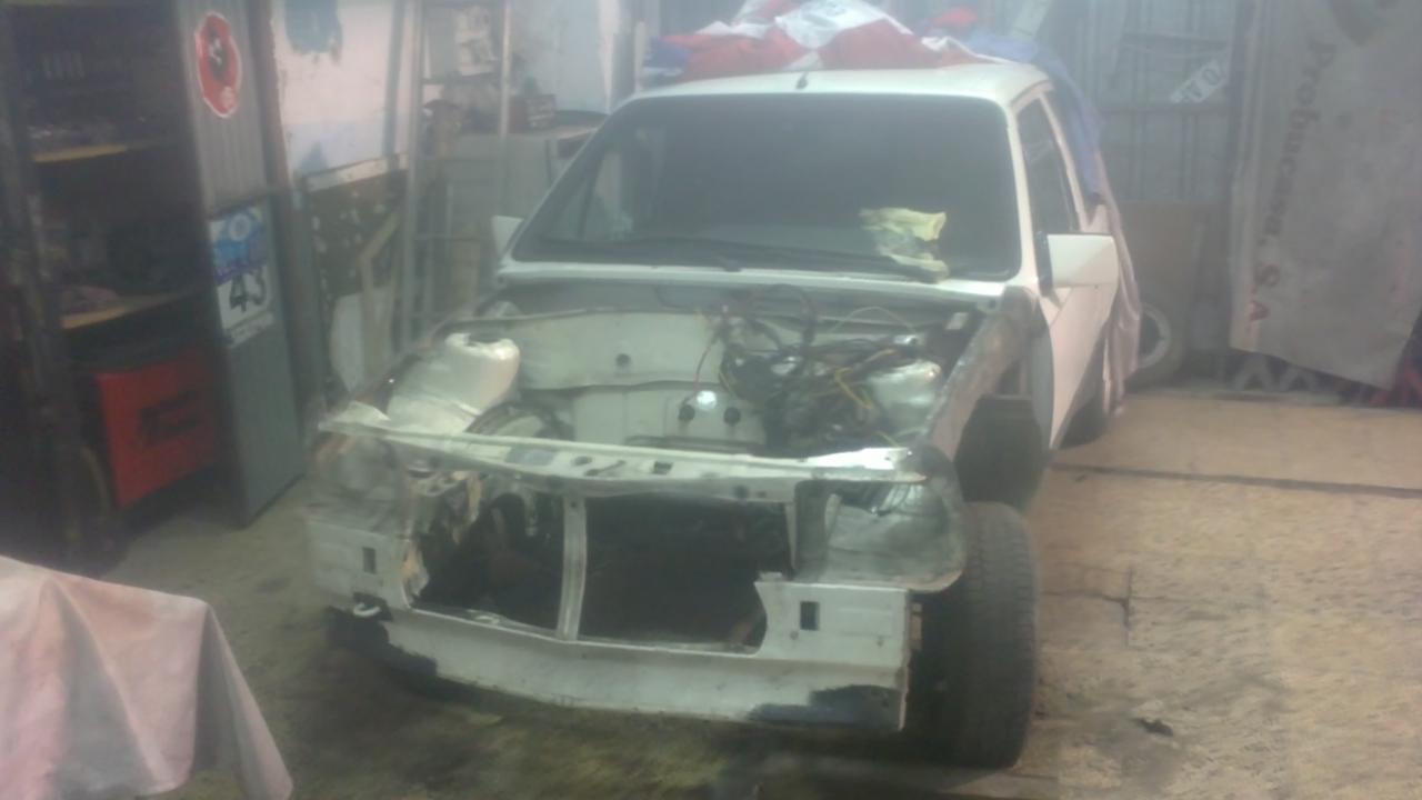

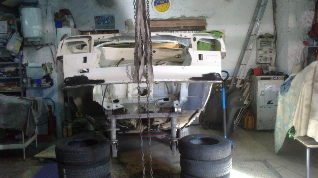

    Este era su estado,antes de pasar por el maletín del aprendiz a mecanico

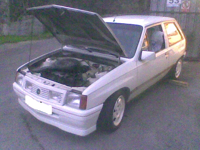

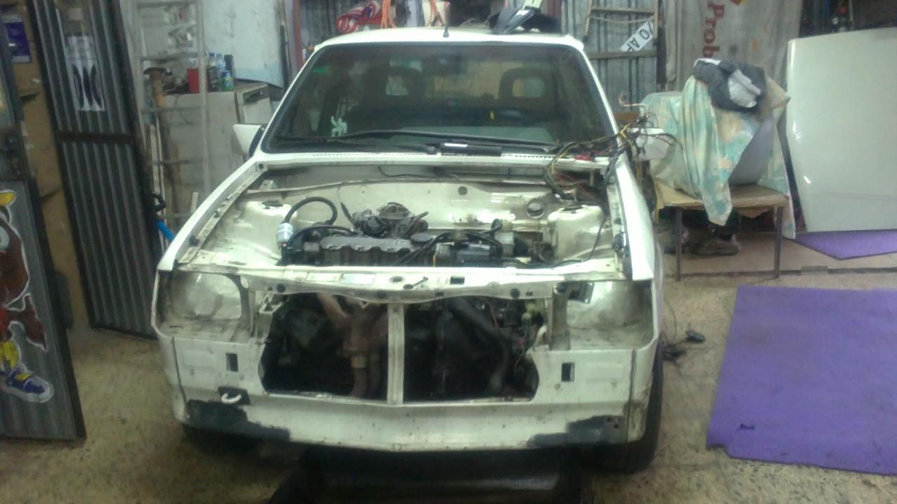

    Y ahora.........[ATTClic en la imagen para ver su versión completa.

    Animo!!! ahora queda lo peor que es montar pero que con gusto se hace bien...
    Tiene muchos detalles curiosos como la rejilla, defensa, taloneras .... Qué asientos llevas? Esos reposacabezas parecen de un mk2.
    Qué motor llevas, un 13sb?

    Lo peor es que se va a quedar solo la carrocería sin un solo tornillo o cable,solo habrá una salida,o lo hago bien,o ................ no se si acabare un poco ido de la azotea,pero gracias por los animos...............................
    Eres un crac,no se te escapa detalle,los asientos son los del gt,menos el del piloto,que es de un sr que tengo,y respecto a lo otro casi todo correcto,ah y un volante desplazado,lo mas comodo,saludetes.

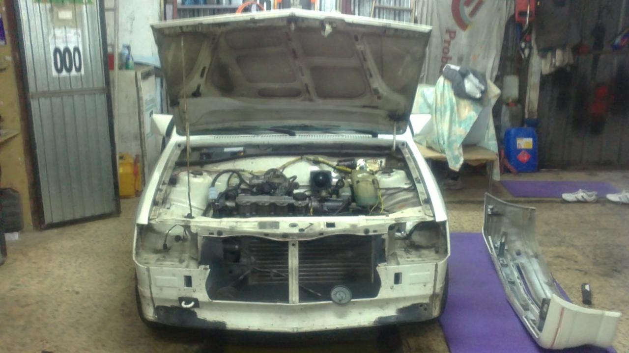

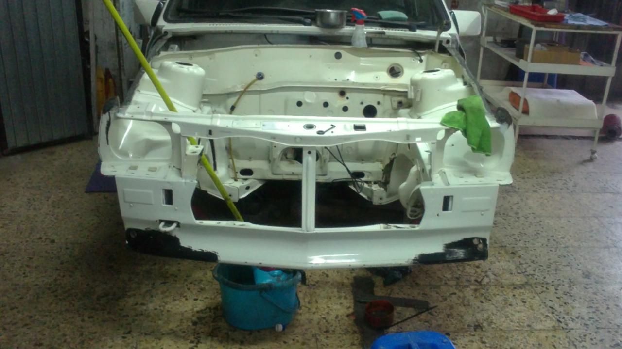

    Seguimos desmotando,y limpiamos los bajos,pues después de rodar unos añitoClic en la imagen para ver su versión completa.

    que bueno. con valor, el maletín del aprendiz hace maravillas jeje
    Ahí, dale duro y sin miedo, que cuando acabes ya verás que satisfacción, jejeje Tiene buena pinta, aunque los agujeros del frente no son muy buen presagio. Qué tal la zona de la batería? Sería bueno que le des antigravilla o brea a todo el bajo si se la has quitado al limpiar, sino en dos ratos se te pudre entero.

    Demasiadas,tantas,que parece imposible,lo que se puede desarmar con el,ahora que armar........,Aveces te parece imposible que se pueda volver a colocar,pero a fuerza de equivocarse, al final todo volverá a su sitio,eso y gracias a otro entero que tengo en el garaje para cuando trabo,y claro está la cantidad de información del foro,y vuestra ayuda espero poder dejarlo como salió de la cadena de montaje,por eso gracia de antemano.
    Venga asturiano, en nada tienes el corsa rodando jaja El montaje con un poco de paciencia todo irá yendo a su sitio. Ten en cuenta que te surgirán dudas durante el montaje y algún que otro problemilla, así que nada, mente fría y cuando dudes usa el foro (que para eso está jaja)
    Un saludo y ánimo
