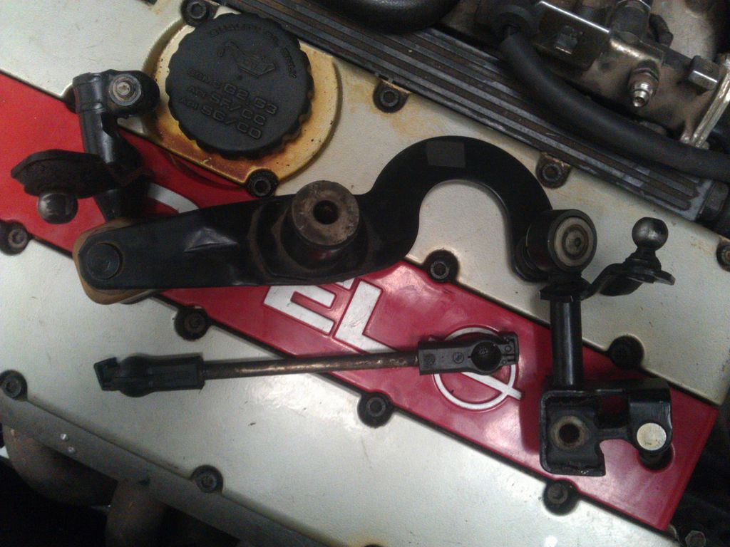

Para poner las F20 o F28 en el Corsa A no tienes más que darle la vuelta a una pieza de plástico blanca que va en el reenvío del coche. De serie viene recogida, lo que hay que hacer es colocarla hacia afuera, ni que estuviera pensado de serie...
Nombre:  omflippen.jpg
