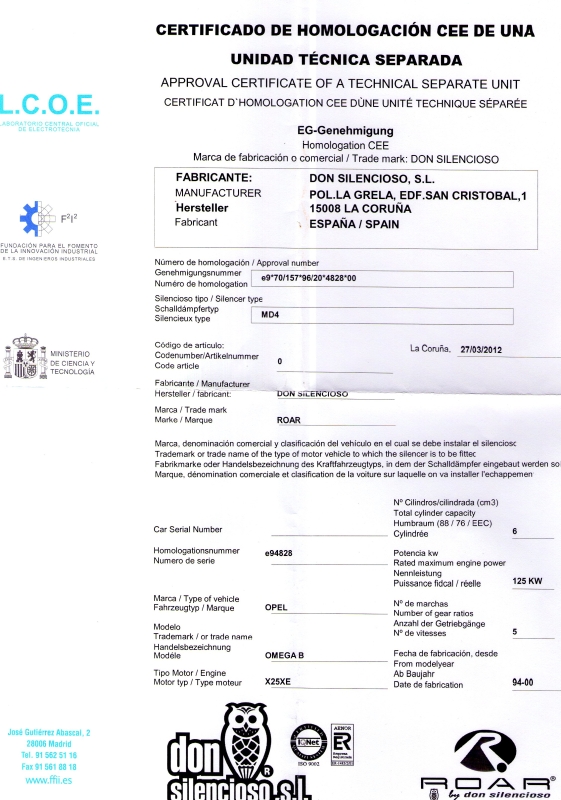

    Tengo en el corsa montado un escape don silencioso. El otro día me multaron por el y no consigo los papeles del escape, don silencioso no me los quiere dar. No tendreís alguno un certificado de un don silencioso? Si me pasaseis uno me hariais un gran favor.

    pero si el escape tiene homologacion no te pueden multar.por ejemplo el mio tiene una placa gravada con contraseñas de homologacion asi supongo tiene el tuyo.con todos modos mañana mirare si tengo el certificado.

    El q tenga una inscripción de homologación en este caso no es valido solo con eso. Todo ha de estar homologado, pero en el caso de los escapes ha de marcar para q. Me explico, el escape de competición tb tiene homologación, pero only for racing pourpose, como suele poner. Por mucha homologación q tnga eso troquelado no es valido pa la calle. Por lo tanto es obligatorio algo q demuestre que es apto para calle y a la vez para confirmar que sea apto para el vehículo donde se encuentra instalado.

    El mio tiene una homologación europea (e9 4825) y una chapita que indica para que coche es. Lo que pasa es que en Don Silencioso me están dando muchísimos problemas para darme los papeles del escape y el anterior dueño tampoco los tiene. Es para un Corsa y según don silencioso cumple con todas las normativas, pero a la tia no le da la gana de darme los papeles ....
    Driftboy, si me escaneas o fotocopias tus papeles me harías muy felíz, por lo menos para la próxima vez que me paren estar más cubierto ....
    aqui te dejo en tamano permitido del foro,si quieres mas grande mandame MP con tu email

    Muchas gracias, yo creo que con esto me sirve, tiene muy buena calidad.
    Saludos y gracias de nuevo.
    Ves q en la homologacion larga parace el 96/20, eso quiere decir q cumple tal directiva y no se necesita anotarlo en documentacion puesto q no es reforma.
    Hoy voy a presentar toda la documentación que tengo, cuando se resuelva el asunto ya os comentaré cuál ha sido la resolución, espero que me ahorre los 200€ de multa ...
