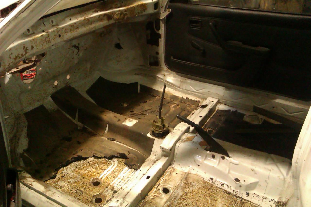

    Os dejo unas fotos de los avances de estos días:

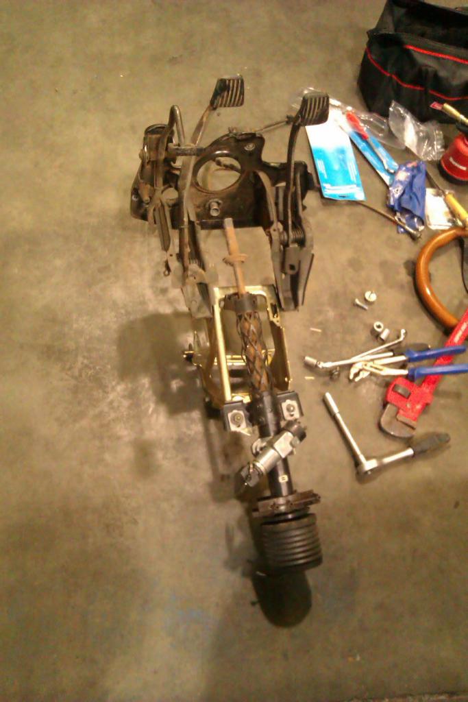

    Viendo lo fácil que es desmontar la caña en este momento entran ganas de buscar una asistida eléctrica de Corsa y prepararla para cuando llegue el momento de las tripas.

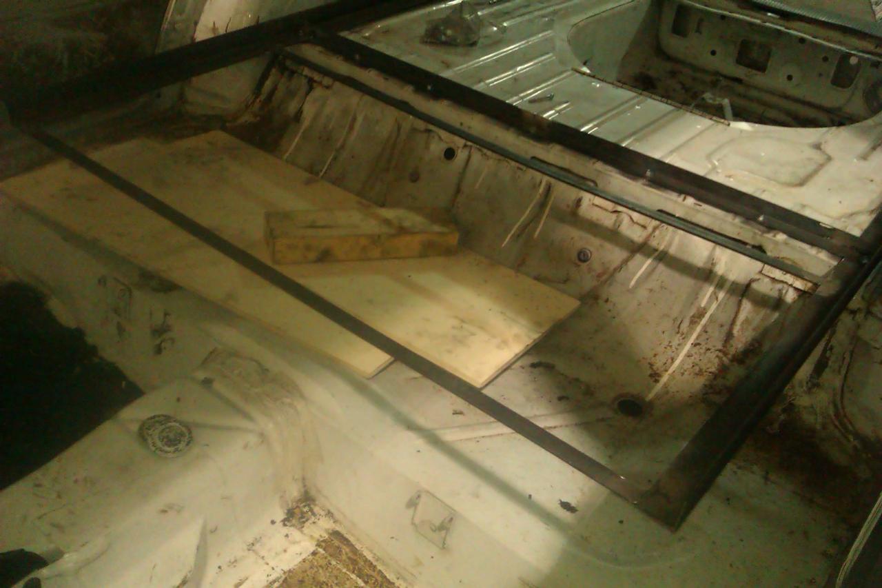

    Y estos son de hoy haciendo la plataforma del bedslide que Alejandro me ha cortado y soldado.

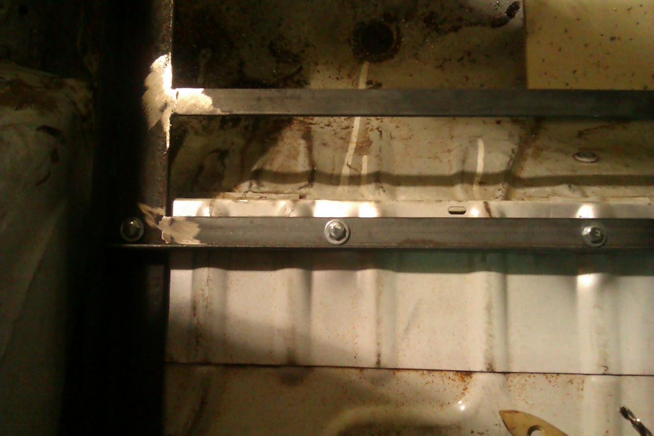

    Ya comencé a hacer los taladros para los tornillos m6 que la sujetan a las tuercas ciegas del coche. Solo la he presentado y hecho agujeros de 10 mm (para que haya margen de ajuste) pero queda muy bien y sólido.
    Ahora a marcar el resto de puntos para taladrar y poner las tuercas que faltan y ya se puede pintar la zona de carga y la estructura.

    Por otra parte tengo el tema de pintura parado ya que en Sambeauto no tienen ahora el travesaño delantero inferior, que como se ve en fotos está bastante doblado.
    ¿Algún sitio que me recomendéis?.
    También busco las juntas de las lunas, que están super pegadas con adhesivo y me da que van a morir cuando quite los cristales.
