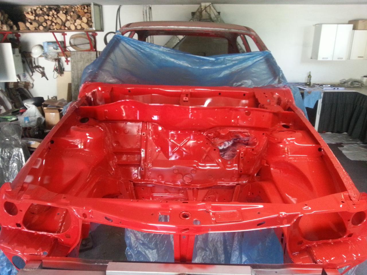

    Venga un buen empujon vacacional
    Trabajo en el vano: cemento en la zona de la bateria >> lija 240 >> aparejo >> lija 400 >> desengrasado con vinagre (si si, vinagre) >> 3 capas de rojo magma marca autocolor gama turbo plus (300gr de pintura con su consiguiente catalizador y disolvente). Tiene una coleccion de errores de pintura de manual, algun arroyon, un poco de polvo, alguna marca de tocar con la manguera de la pistola pero para ser la primera vez y los medios con los que cuento, estoy contento
