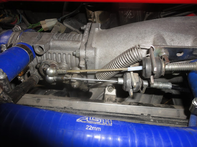

    Hoy he empezado con el control a montar...... el que cogí, en vez de tirar de la mariposa, llevaba un pasamuros y tiraba del pedal del acelerador.. tras darle al coco un rato, lo he adaptado para la mariposa.
    Lo primero cambié el cable y la funda, y luego a hacer el soporte para el segundo cable..
    Como se aprecia, he soldado una segunda "bola" al mecanismo de la mariposa... y en la punta del cable de acero, cortando de un cable de acelerador viejo, y taladrando en el medio para meter el nuevo cable, este es el resultado
