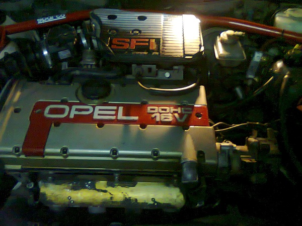

    Buenas 1.3 S lo de la sonrisa es verdad,cuando me comia a muchos coches más modernos y con bastante más motor que mi Gsi a los 23 añitos,que solo llegaba a 228 km/h,pero hasta 210 era un tiro,ahora ya no hago piques porque con 36 tacos he madurado un poquito.
    Los Cv que llebava en el Gsi no lo se(156 Cv de serie),nunca lo subi a un banco,pero la admision directa Green y la linea Iresa que tambien monte en un Peugeot Mi16 (160 Cv) pero con un Supersprint,parecia otro coche y no solo era ruido,te lo juro por Snoopy.
Nombre: Opel Kadett Gsi 16v 666.img.jpg
Visitas: 145
Tamaño: 46.6 KB
    El come cocos satánico 666
Nombre: img.Mi 16.img.jpg
Visitas: 147
Tamaño: 87.5 KB
    Muy comodo y divertido de conducir.
