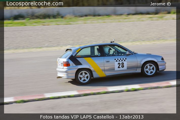

    unas fotillos en castelloli el dia 13

    Y q tal se porto???????
    11 Mar, 13
    38
    Se porto bien... ahora le falta hacerle la reprogramacion de centralita y mejorarlo en suspension.. ancho de vias etc..
    Aqui os dejo un video editado del dia en castelloli con los demas coches de Matadero Sport
