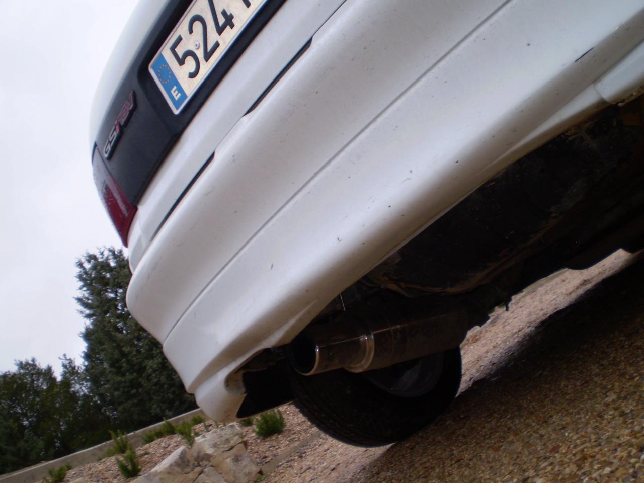

    Al final kedarian unos 180cv mas menos entonces creo k no esta para nada mal tiene muy buena pinta por ciento tamben le tengo con supersor y con silencioso
Nombre: P1160068.jpg
Visitas: 338
Tamaño: 102.4 KB
ID: 34107 proracer suena muy gordo ami me encanta el sonido y creo k no tiene nada mas y anda bastante bien no me quejo para nada .

    tiene buena pinta el escape! aunque un poco retrasado para dentro, no te achicharra el parachoques?

    ¿Ese escape de que coche es??? te tiene que achicharrar el parachoques seguro, en la vida vi algo parecido....

    Ese escape se lo koji a un colega k tenia un Audi 80 2.2 gasolina en el suyo me gusto el sonido y kuando lo monte yo me enamoro suena gordisimo acompaniado d un supresor no va nada mal.
    Lo del paragolpes si m lo achicharra sobre todo kuando le doy cania k koje eso una termperatura del copon tendre k modificar el tramdo d entrada y adactarlo a la salida del sielncioso intermedio
