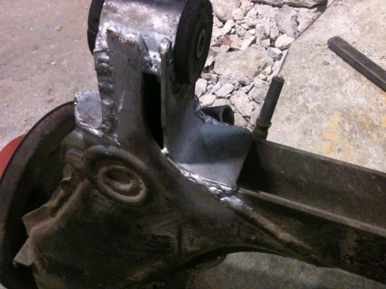

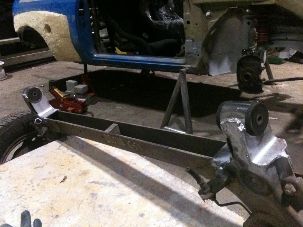

    Bueno ,las fotos prometidas!!!!!!!!!!!!! del puente del astra, adaptado a corsita
    ando indeciso con la columna de direccion, nose si poner la de un B o la de un C (me covence mas la del C, poque se puede regular en altura, lo unico que pesa 1kg mas que la del B.. jejejej) hay que aligerarrrrr todo lo que se pueda)

    Lleva su rato adaptar el puente eh? jajaja. Hace unas temporadas adaptamos la de un Astra con tambor al corsa de asfalto y metía miedo lo ancho que quedaba atrás (como se te ve en las fotos a ti), un agarre tremendo en paso por curva pero se veía falto de anchura delante, tanto por estética como por conducción. Unas fotos...

    rigoo, que es el pitufo? jejejej, pues si ue lleva algo de tiempo ya que hay que cortar las esquinas del puente, hacer refueros..... etc, pero vale la pena, en el mio no se nota tanto el nacho de vias por las aletas traseras, que tienen ya 10cm
    respecto a la delantera no tengo problema, ya que tambien se va a ensanchar
    Tota, en esto coche no hay nada que no sea adaptado,asi que una cosa mas tampoco me preocupa jajaja, pero demomento pondre la del B, por el tema de aprobechar la piña ( que seguramente quede definitiva)

    Pues la del corsa b se adapta mucho mas facil, la del corsa c tienes que cortar la caña, ademas que deberias comprar otra piña ya que es diferente a la del corsa a.
