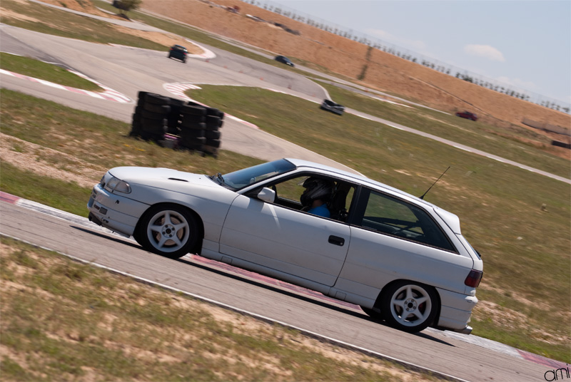

    evolucion de mi astra gsi 16v en estos ultimos
    asi llego a mis manos en 2010, tras el menos otros tres dueños, dos de ellos foreros

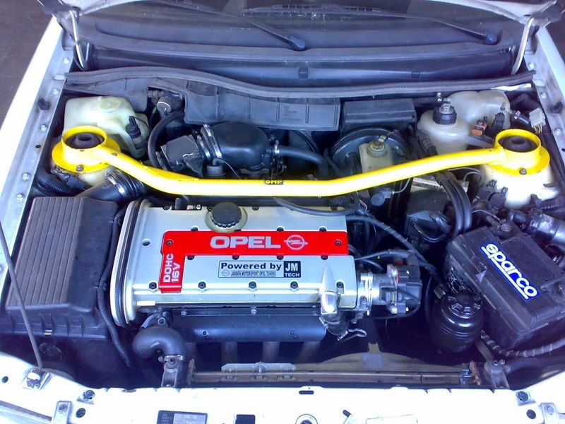

    las primeras modificaciones:
    -suspension bilstein B8 y muelles irmscher
    -frenos 284 + ebc verdes
    -fase 2 eds + powercap + inyectores azules + supresor catalizador
    -cables magnecor kv85 + bobina nueva + delco + rotor
    -cubrecarter
    -barra copelas omp
    -relojes adicionales presion y temperatura aceite vdo
    -esferas plasma
    -silentblocks trapecios poliuretano
    -llantas speedline 15x7

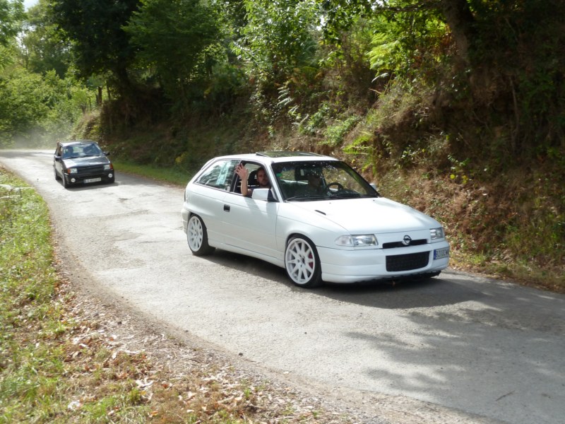

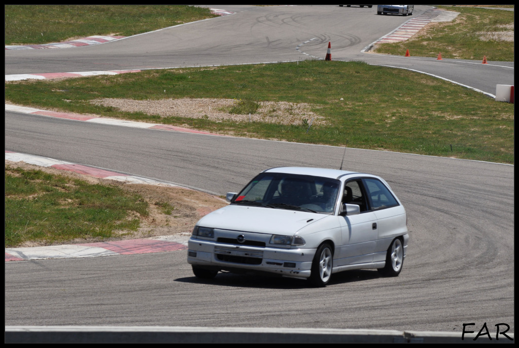

    en acto de servicio

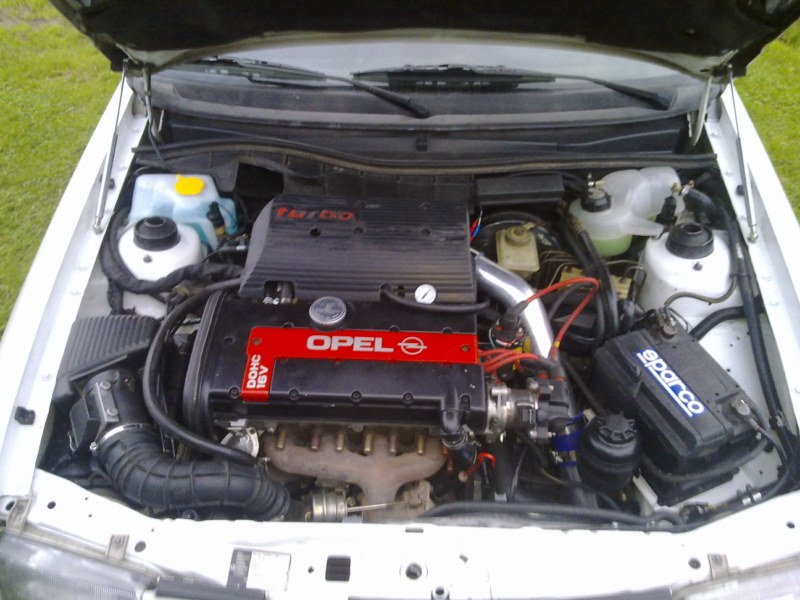

    primera evolucion
    -motor c20let
    -caja getrag f28 6v
    -autoblocante quaife
    -xe cam mod
    -IC frontal + tuberias 60mm
    -top hat EDS
    -regulador presion gasolina v-max
    -bov bailey dv26
    -manguitos silicona roose motorsport
    -linea escape inox 60mm + supresor catalizador

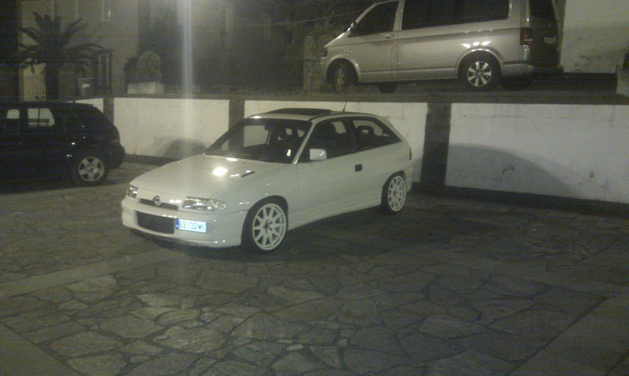

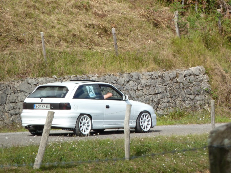

    evo 2
    -fase 2 EDS
    -conversion a 5 tornillos
    -wideband innovate LC1
    -llantas ats 17x8

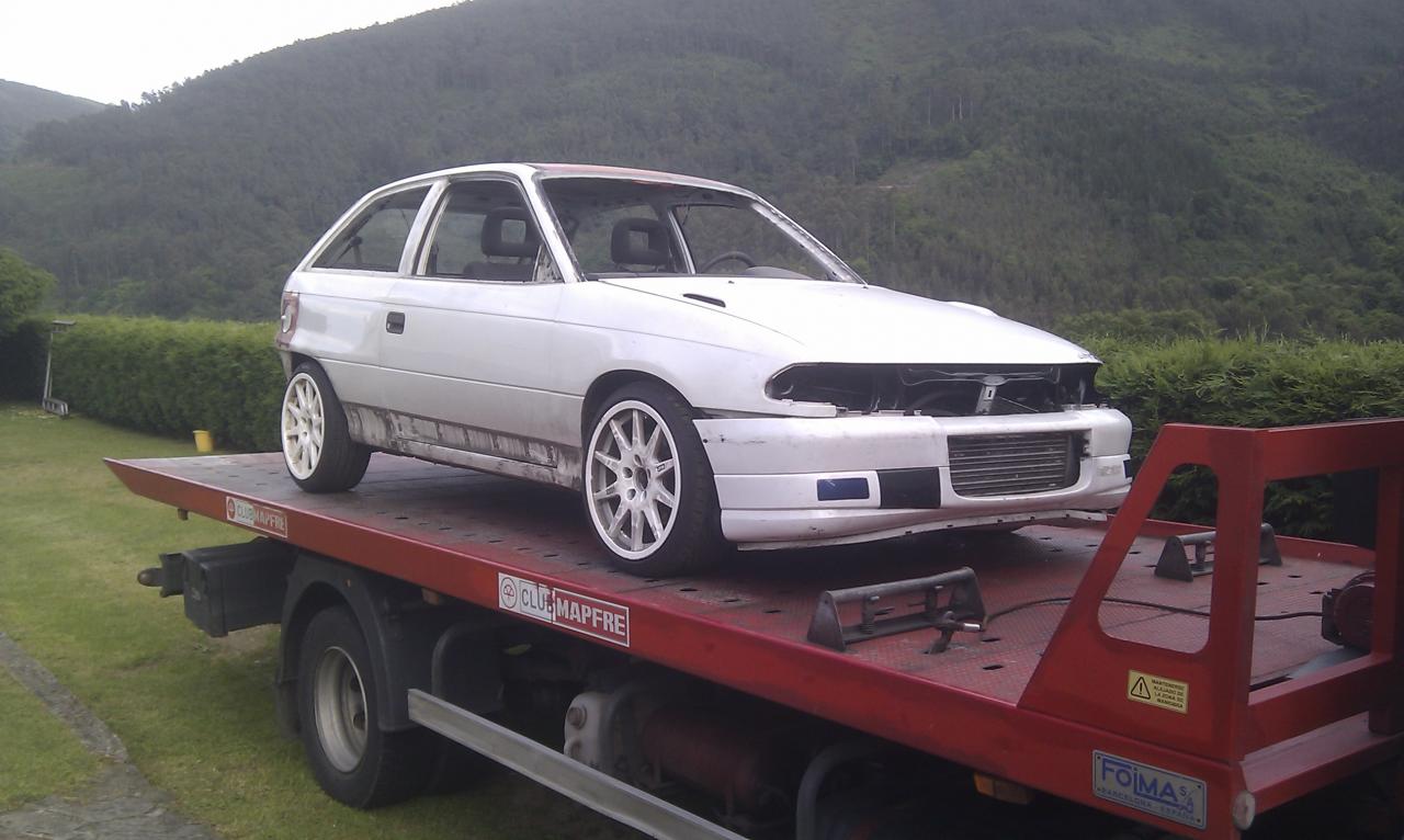

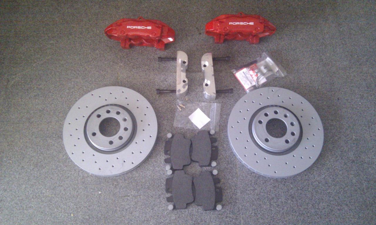

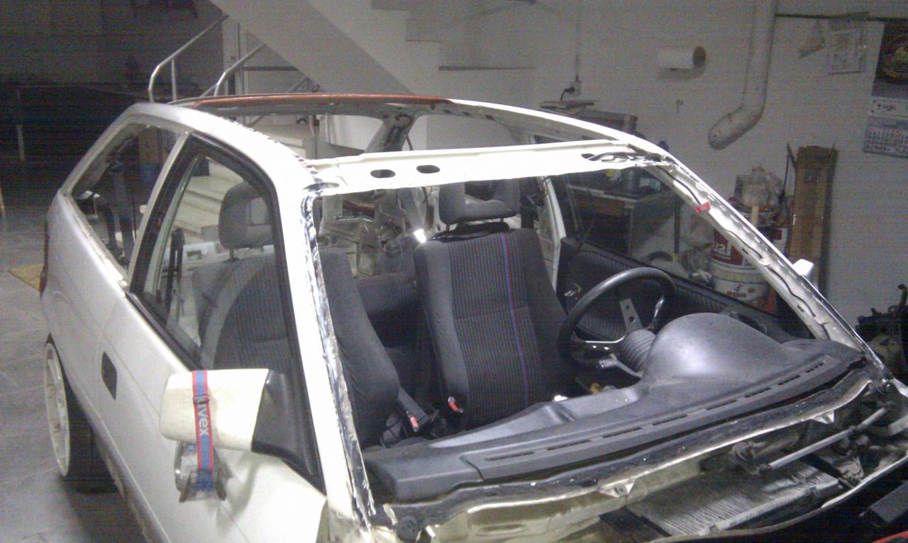

    restyling & evo 3
    -repintado completo
    -techo solar
    -frenos porsche 314

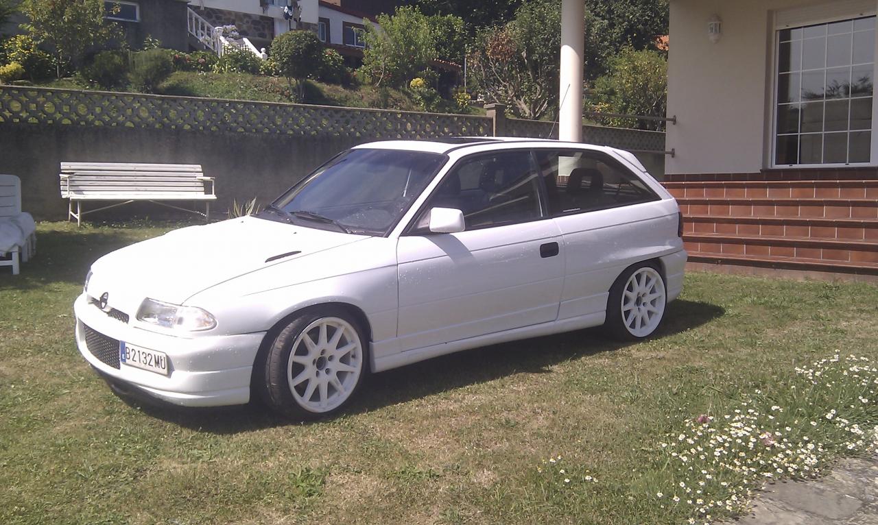

    evo 4
    -suspension delantera roscada Jardon Motorsport
    -copelas aluminio regulables en caida

    Vaya evolución ha tenido el Astra!! la verdad que menudo cambio...el antes y el después!! muy bonito, cuidalo!
    ya nos contarás como va con esas copelas regulables.
    Un saludo kike!
