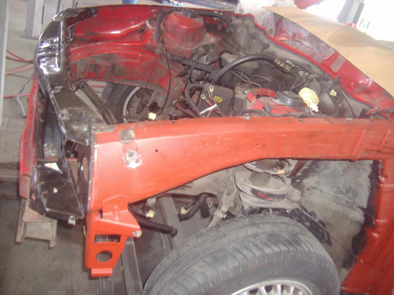

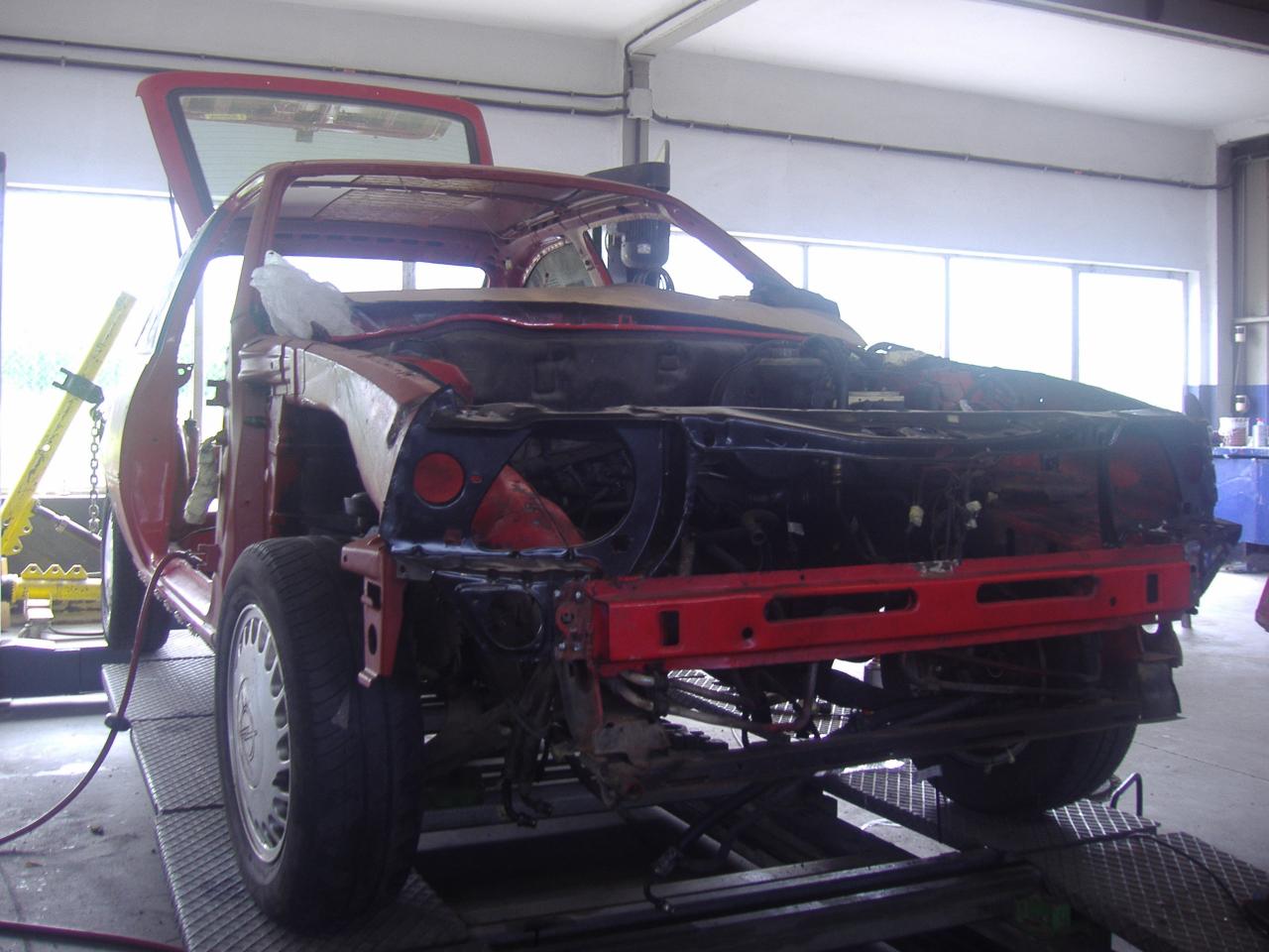

    Sigo, pasamos a la sección de chapa, pero antes de sanear los podridos, tocaba "estirar" el coche, dónde más trabajo había era en la parte posterior, y nos llevó unas cuántas horas volver la chapa a su sitio. En la parte delantera apenas había trabajo, simplemente tuvimos que tirar un poco del travesaño central del frente, ya que tenía una pequeña arruga.
Nombre: P8030014.jpg
Visitas: 926
Tamaño: 149.7 KB
ID: 32561 Clic en la imagen para ver su versión completa.
Nombre: P8050013.jpg
Visitas: 1014
Tamaño: 168.5 KB
