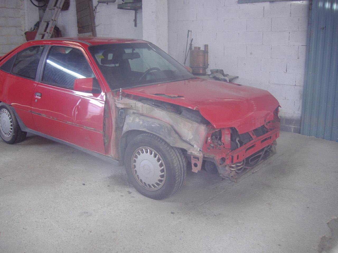

    Pues tras muchas horas de trabajo casero 100%, procedí a llevar el coche al taller de unos familiares, dónde trabajaría con ellos codo con codo todo el verano de 2011 para saber adelante el kadett, en este estado llevé el coche:
Nombre: P5290001.jpg
Visitas: 936
Tamaño: 152.8 KB
ID: 32536 Clic en la imagen para ver su versión completa.
