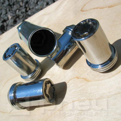

    Te aconsejo que no compres, los que son antirrobo exterior, es decir los que la mueca "rara" esta en el exterior del tornillo sino en el interior, asi no habra equivocacion a la hora de ponerlas, o bien si son de las exteriores, de marcas como Bc corona son las mias y hasta hoy eeh, van de escandalo.
    A mi me costaron 24 €.
Nombre: po_ma_mcgard_big1.jpg
Visitas: 288
Tamaño: 41.9 KB

    echale un ojo a los de la marca mcgard, por lo que he visto por internet tiene una pinta bastante buena. En ebay los puedes encontrar y fotos en google hasta aburrirse. Su pagina web: http://mcgard-europe.de/spanisch/
    Te dejo una foto para que te hagas a la idea de como son:
