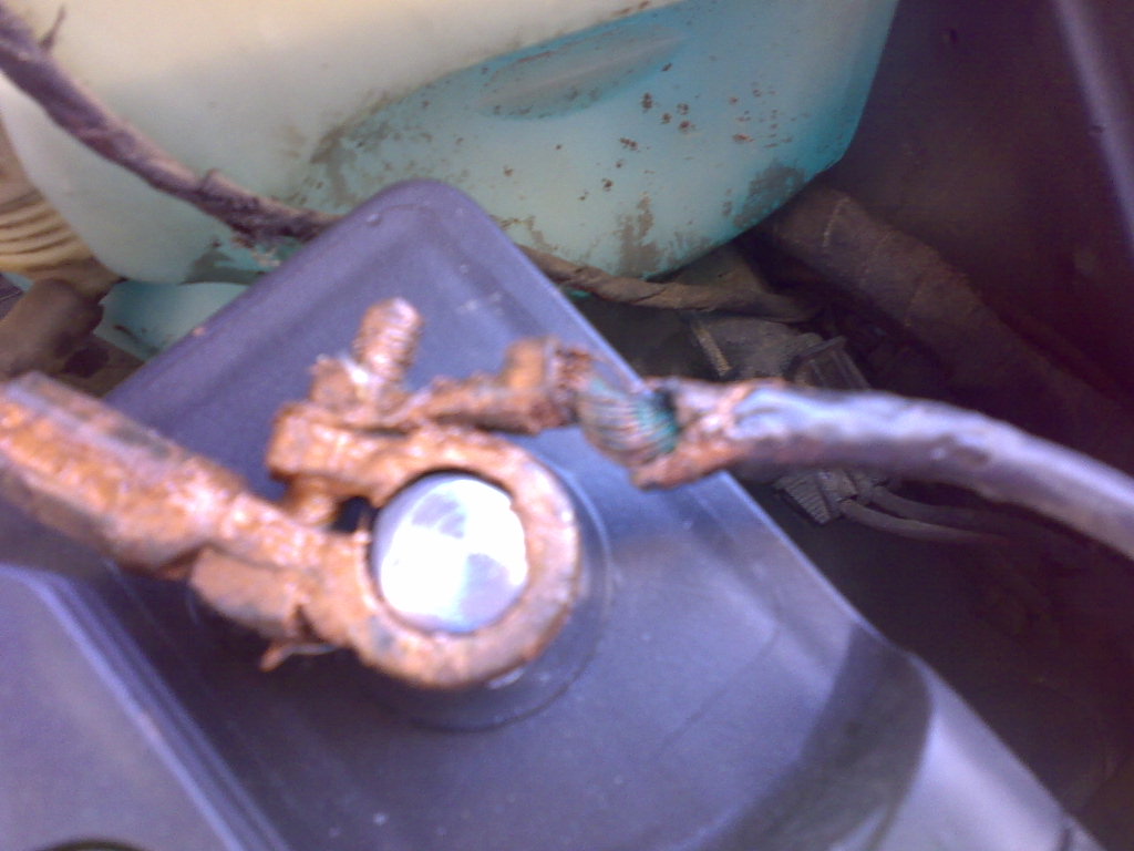

    ese cable que dices tu apuesto el cuello a que es la masa del chasis, si lo llevas suelto normal que el voltaje no sea bueno, estas perdiendo la mejor masa de todo el circuito. tiene que ir atornillado a algun tornillo cercano
    Predeterminado Re: AYUDA!!!Autodiagnóstico fallo 48
    es que claro, sin ver lo que hay a la punta del cable no se puede saber... porque siendo una "especie de sonda o algo asi" pues no queda muy claro.... si es el tipico conector "arandela" (no se como se llama) que es para poner a un tornillo pues casi fijo que es lo que dices tu xD pero si es un conector enchufe, no tendrá que ver...
    a ver si pone la foto y salimos de dudas

    Aquí ose dejo un par de fotos de la única masa que yo he encontrado que valla al chasis
    otra cosa que he descubierto y que nose si puede que influya ¿Haber que pensais?
    La borna lleva ya así (con el aislante del cable roto) algún tiempo pero nunca le he dado importancia ¿Que pensaís?gracias y perdon por el tocho
