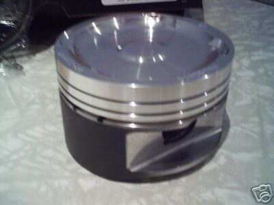

    te pongo una foto de un piston para let:
Nombre: dc40_1.jpg
Visitas: 262
Tamaño: 14.0 KB
    es un wossner forjado, sin embargo los vendedores ponen que es de c20let, valido para c20xe si se quiere bajar la compresion, y valido para z20let tambien.
    medidas para la venta 86mm, 86,50mm y 87mm.
    lo unico que me mosqueaba de los que compre es lo de los rebales en forma de semiesfera que lleva. el del z20let lleva dos, y los de c20let llevan cuatro.

    si el piston ese que dices, pone que es valido para c20let y para z20let, entonces se acabó la discusion
