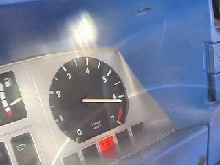

    Hola,
    el kadett carburacion al menos el mio corta a esto:
    http://www.youtube.com/watch?v=i7FhWQkJTgo

    has cambiado el cuadro o algo? es q mee extraña q la zona roja no empieze a partir del 6.
    Pom una fotilla del motor
