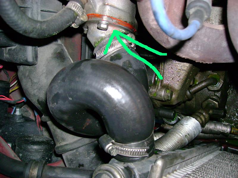

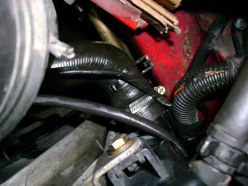

    Al mio se lo cambié yo,unas fotos tuyas vendrían bien.
    Toma te dejo unas mías a ver si te sirven,esta inclusa la foto de la razón por la q lo cambié yo q es el tubo del rabo cochino petao.

    lo de la segunda fotografia es lo q permite el paso de refrigerante por el radiador?¿ es por q a mi se me queda abierto y no se calienta el motor para cambiarlo un saludo

    no,lo q te pasa es q se te queda abierto el termostato q esta dentro de lo q te indico en la foto.es fácil de cambiar, pero prepara palangana pal liquido.
