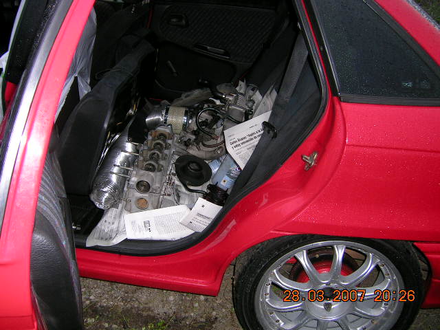

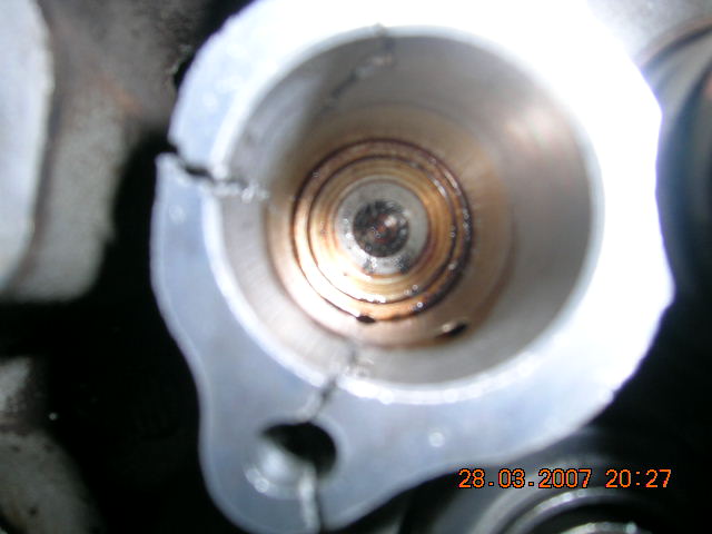

    le voy a cambiar la culata ya que he rajado un conducto de aceite un piston tocado doblado una valvula y le voy a echar h... ya que el mecanico me quiere cobrar la friolera de 1.400 euros. Fotos del kadett de un amigo chao un saludo

    aqui estan las fotos
