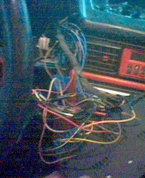

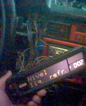

    bueno pues ya esta funcionando, con la ayuda de un algunos miembros del foro. No es excesivamente complicado , lo unico que son unos cuantos cables pero prestando atencion y con el esquema de conexiones es viable.
    Ahora falta ver donde lo pongo, en el hueco del check estaria de pm pero me estorba el tubo de ventilacon que va al cristal , es muy poco pero para retocarlo habria que desmontar el salpicadero, el otro sitio es en el cajoncillo que lleva frente a la palanca (solo gsi) pero se veria poco, acepto ideas?

    Que crak y en ese ordenador te valdra igual que si fuera un astra? en la consola central se podria mirar algun hueco, donde as dicho tu no es mala idea del todo aunque no es muy visible pero se podria mirar algun acople artesanal.

    cuando yo queria hacer eso( lo deje, por esceso de cables, y miedo) mi idea era colocarlo encima del radio caset,quitar la calefaccion central y el reloj y ponerlo ahi.
