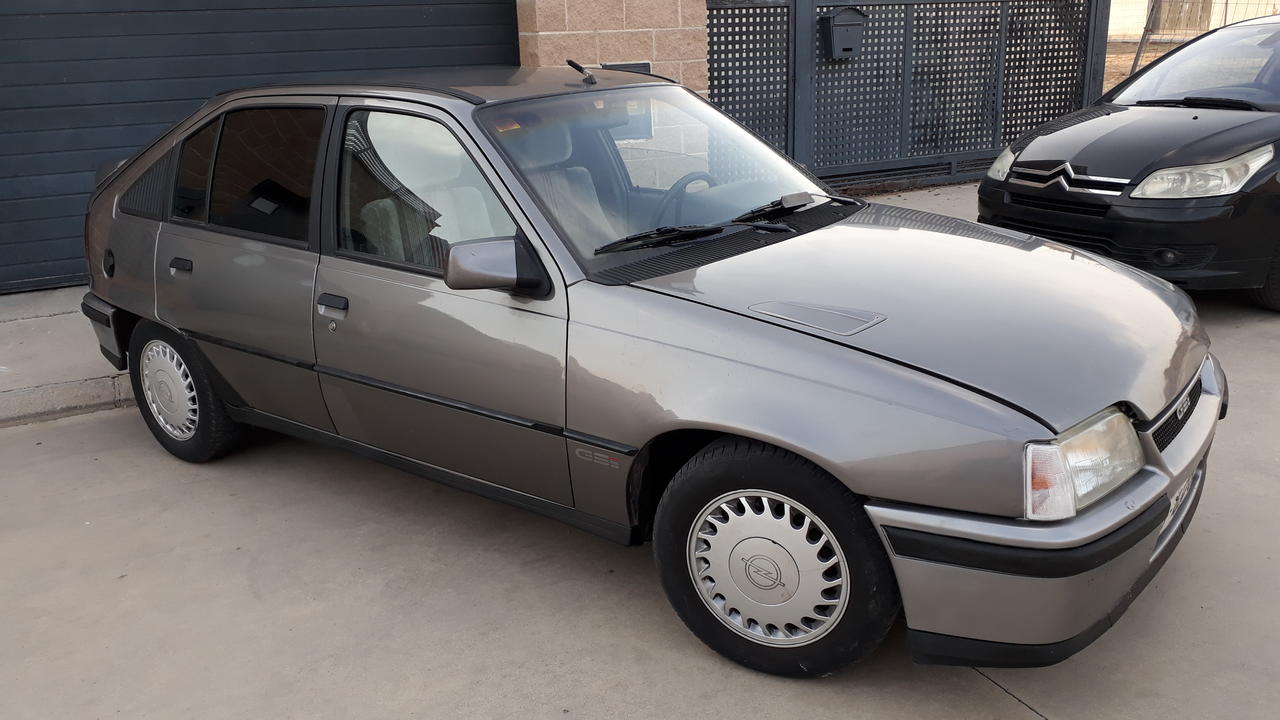

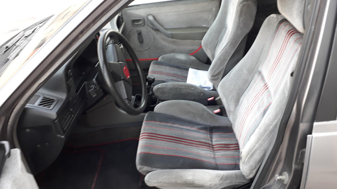

    Lo encontré por casualidad a 30 km de casa y me lo quedé a pesar de estar un poco tocado el morro-aleta izquierda y el interior estaba de mierda hasta arriba, pero no tenía óxidos salvo en una esquina de una puerta y no se veía que hubiera tenido golpes fuertes.
    Nada más comprarlo lo puse un poco al día:
    - Distribución y bomba de agua.
    - Termostato.
    - Botella de expansión y manguitos radiador.
    - "trabajo de chapa y pintura", que como se puede ver todavía tiene faena para que quede perfecto, pero probé de estirar un poco la esquina izquierda con un sargento tractel y un árbol pero arrastraba el coche y el morro no se estiraba más..., algún día lo llevaré a un profesional para dejarlo impoluto, pero de momento "es funcional".

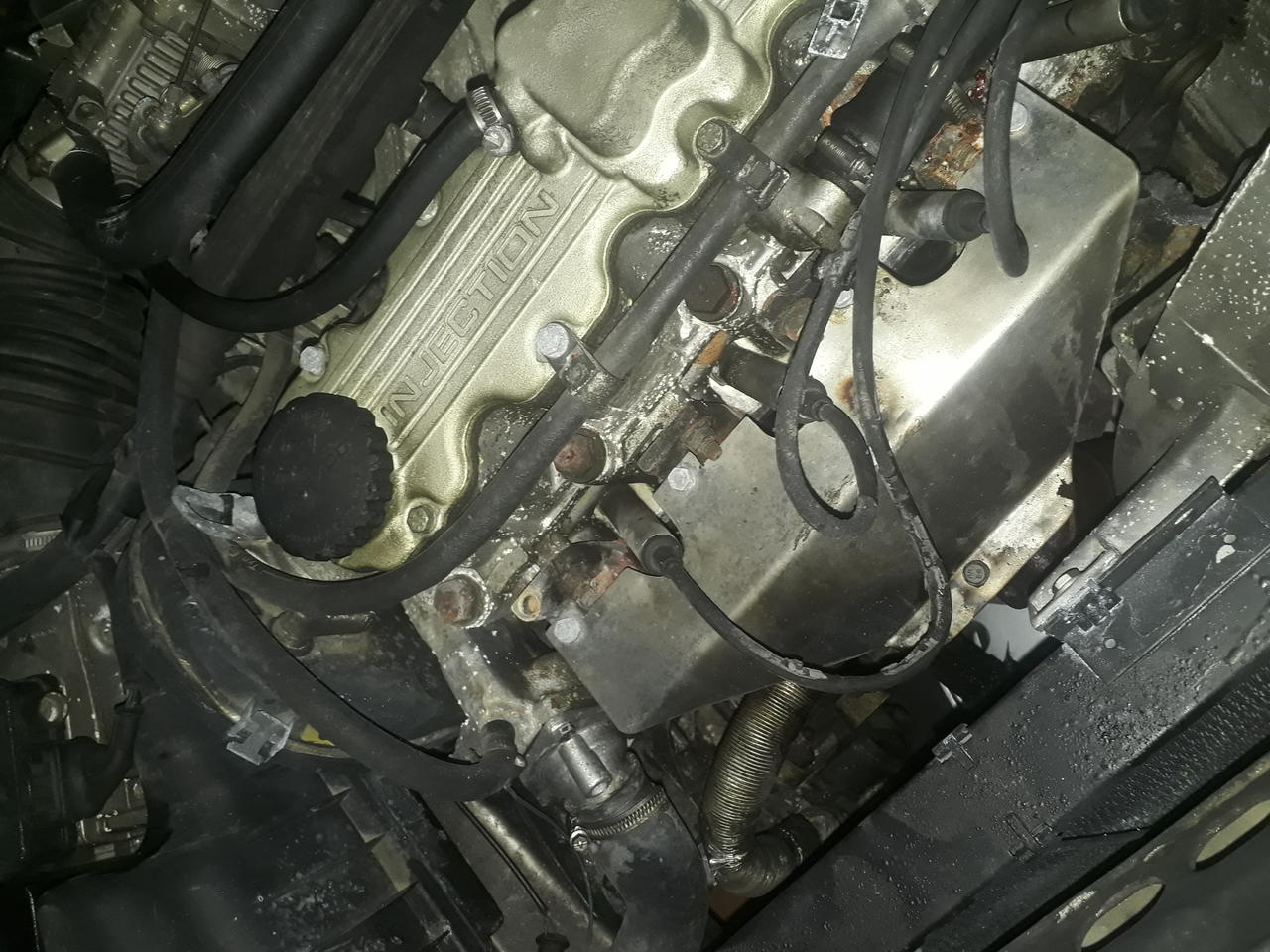

    Hasta que llegó un día hace un par de semanas que al llegar a casa y estar haciendo maniobras para meterlo en el garaje veo un humo blanco, pensé primero en un reventón de un manguito, pero no parecía agua y la temperatura estaba perfecta, al segundo ya pensé en fuego, pues a pararlo rápido a coger el extintor que llevo en el coche y a apagar el fuego...., le pusé un "protector" a los colectores para que nos se vieran, ya que los pulí-pinté, pero sabía que la pintura no aguantaría y se verían oxidados a los 4 días..., pues entre el protector y un soporte de cable de bujía que se soltó el cable me la liaron... Los daños sólo han sido cables de bujías y el aislante del capó, pero fue el momento de parar el coche y volverle a meter mano para dejarlo un poco mejor.
