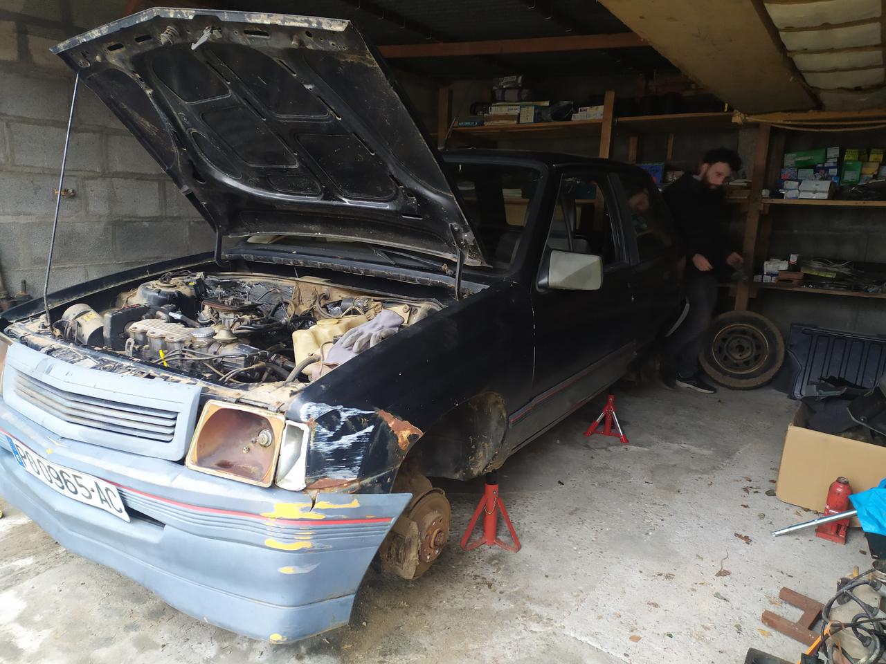

    Una vez en el garaje, lo subimos a las 4 caballetes/burriquetas, le sacamos las 4 ruedas, linea de escape, capo, y el maletero lo ate al techo, ya que no tenia para sacar el circlip, y ya queda asi
    Hoy, primer dia de trabajo, sacamos una aleta y defensa que tenian un golpe, barra estabilizadora, mangueta y trapecios para lijar y pintar.
    Le pasamos las puas tambienn a los dos pases delanteros para poder echarle antigravilla y por hoy suficiente.

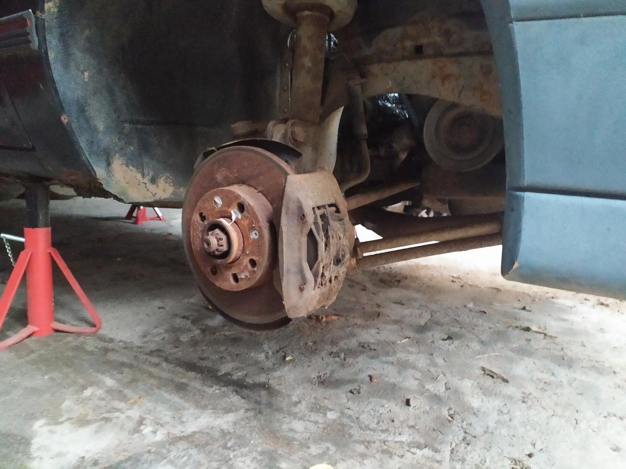

    Frenos oxidados, liquido para cambiar obviamente
Nombre: IMG_20200102_175835.jpg
Visitas: 677
Tamaño: 133.3 KB
Nombre: IMG_20200102_175746.jpg
Visitas: 668
Tamaño: 175.1 KB
Nombre: IMG_20200102_175805.jpg
Visitas: 677
Tamaño: 183.5 KB

    El coche hace años, lo sacamos para darle una vuelta, a mi padre se le callo el ferodo de una pastilla a 50m de casa, asi que dio contra un muro a 20km/h, suficiente para jodernos aleta defensa y que los oxidos empezaran a salir en ese lado.
Nombre: IMG_20200103_123617.jpg
Visitas: 644
Tamaño: 260.0 KB
    En esta foto, podeis ver que lo peor casi no fue la aleta, si no donde estaba el foco, todo comido por el oxido, tuvimos que hacerle una chapita para que asentara el susodicho foto.
