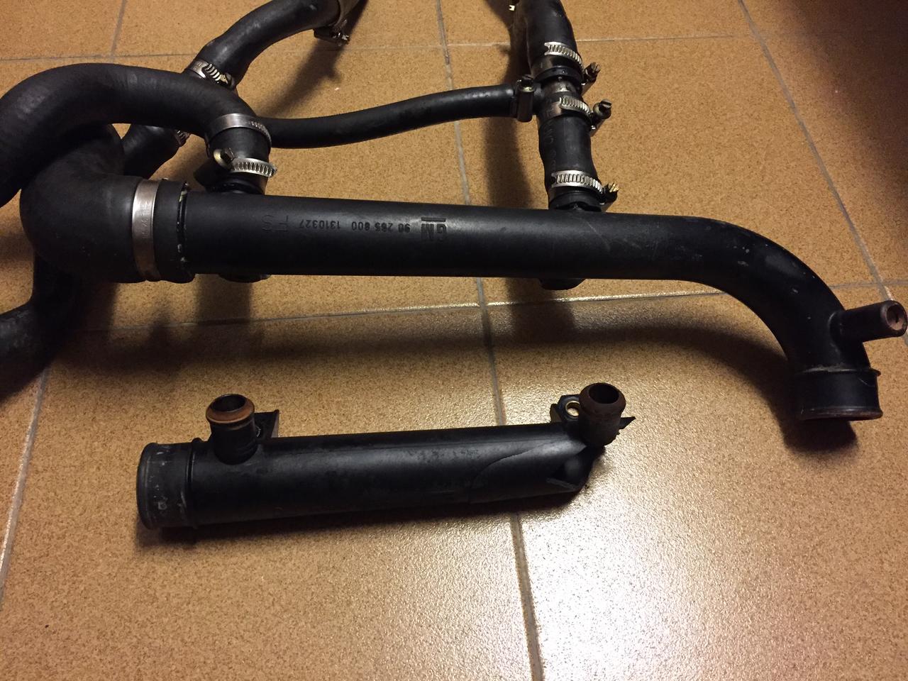

    nieblas rotos, los faros con regulación de altura también, los tubos de la asistida triturados, y una larga lista de daños que fueron saliendo a posteriori

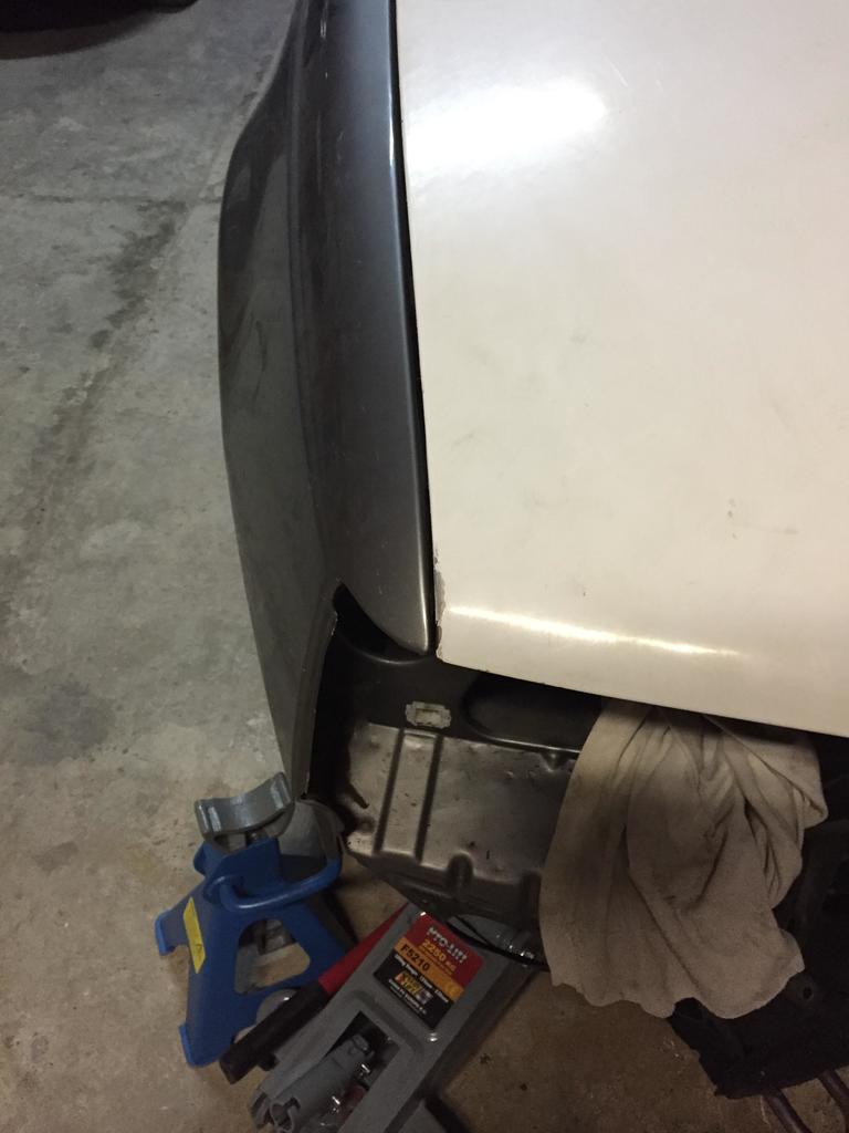

    se desmontó todo el morro viendo que, de alguna manera, era un golpe frontal más, le di exactamente en el centro con lo que "solo dobló el frontal".
    Las aletas correctamente en su sitio y sin más daños que los frontales ahí delante
Nombre: IMG_1884.jpg
Visitas: 1380
Tamaño: 147.0 KB
ID: 58987Clic en la imagen para ver su versión completa.
Nombre: IMG_1798.jpg
Visitas: 1391
Tamaño: 148.0 KB
ID: 58988Clic en la imagen para ver su versión completa.
Nombre: IMG_1799.jpg
Visitas: 1421
Tamaño: 93.4 KB
    veréis aquí que, con un capó "nuevo", encaja perfectamente

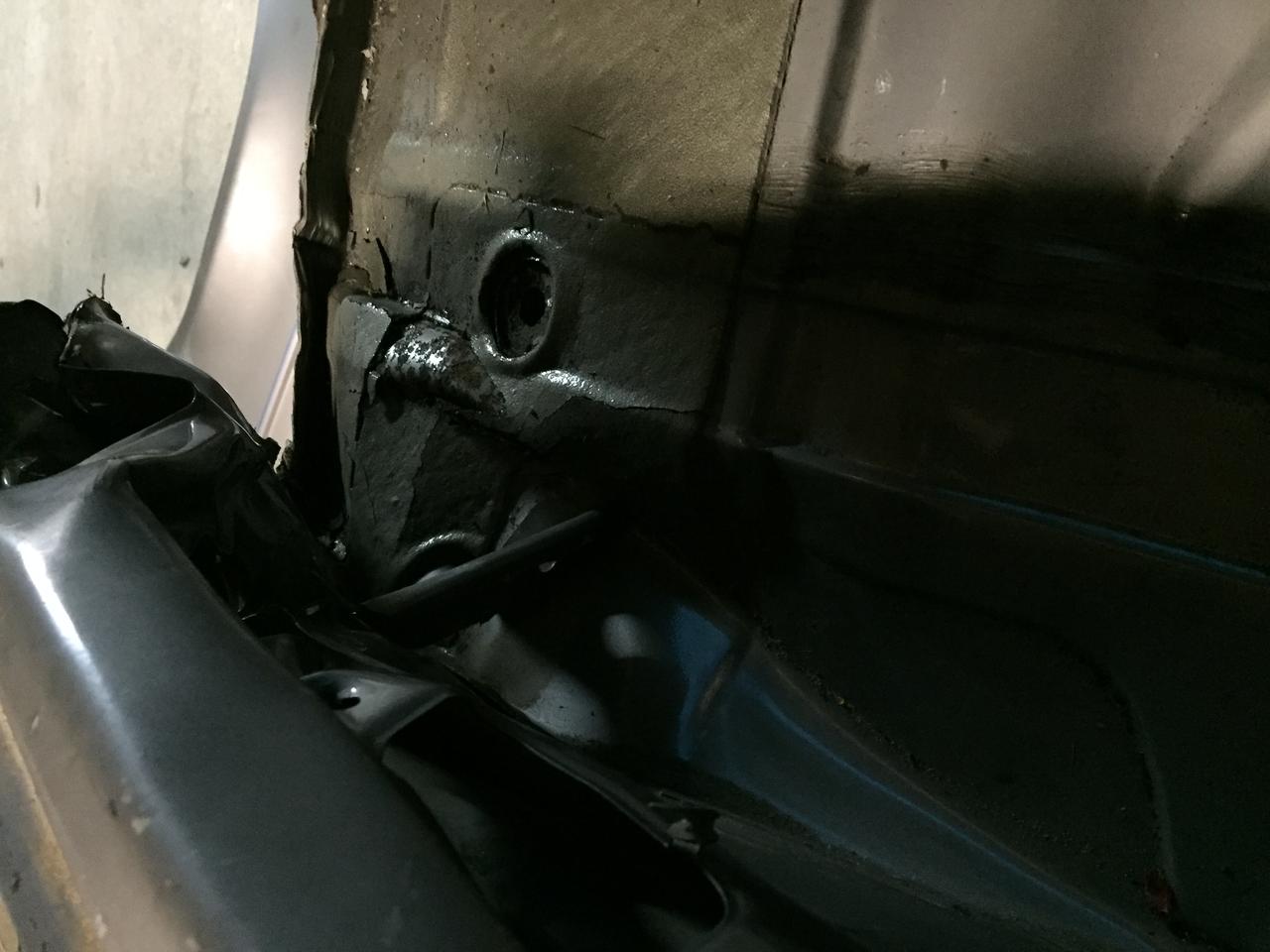

    por lo tanto, morro reparable, habitáculo del coche en perfecto estado (no hay ningún daño)
    y nos vamos atrás, donde está la parte seria y que puede comprometer el destino del coche.
    como ya puesto en fotos anteriores, aleta fuera a golpe de radial para ver el alcance de los daños
Nombre: IMG_2632.jpg
Visitas: 1444
Tamaño: 124.4 KB
Nombre: IMG_4317.jpg
Visitas: 1392
Tamaño: 86.2 KB
ID: 58992Clic en la imagen para ver su versión completa.
Nombre: IMG_4318.jpg
Visitas: 1446
Tamaño: 208.6 KB
    quizás no se aprecia bien en las 2 últimas fotos pero el daño trasero, aparte de la aleta entera, afectaba al panel trasero y a la esquina izquierda del suelo del maletero (un poco doblada). aun así, algo menos de lo previsto si tenemos en cuenta la aparatosidad de las primeras fotos.
