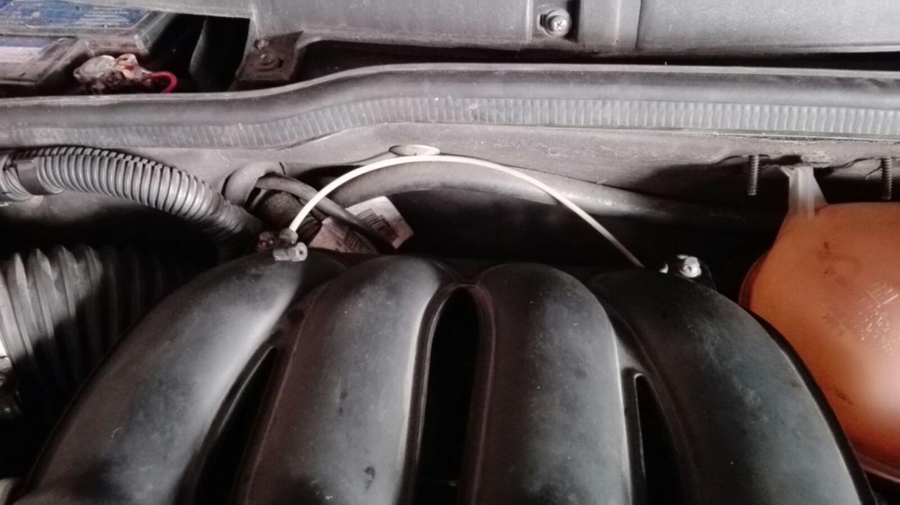

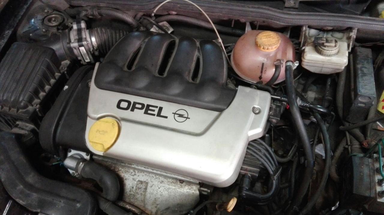

    bueno, pues por fin consegui subir las fotos, ese es el dichoso tubo de vacio que no se donde va..... a ver si alguien me puede decir u orientar un poco... jeje
    el tubo sale junto a otro que va hacía la zona de la mariposa y viene de una especie como de electrovalvula que esta justo detras del vaso del liquido de frenos... el corto le tengo claro donde va, (a una T entre el regulador de presión de gasolina y la entrada de la mariposa...) pero este tan largo ya no se donde va...

    Ese modelo lleva canister? lo mismo es de esa válvula
    De todas formas busca info del autodiagnóstico y te dirá por donde tirar
    Si tapas ambos tubos el ralenti se estabiliza?
    Hazle una foto a la electroválvula que comentas y de paso aprovecha a hacer autodiagnóstico como te dicen, a ver que canta

    A ver si va a ser simplemente para la trampilla de recirculacion del aire interior? Comprueba con el coche en marcha q se mueve la trampilla al darle
