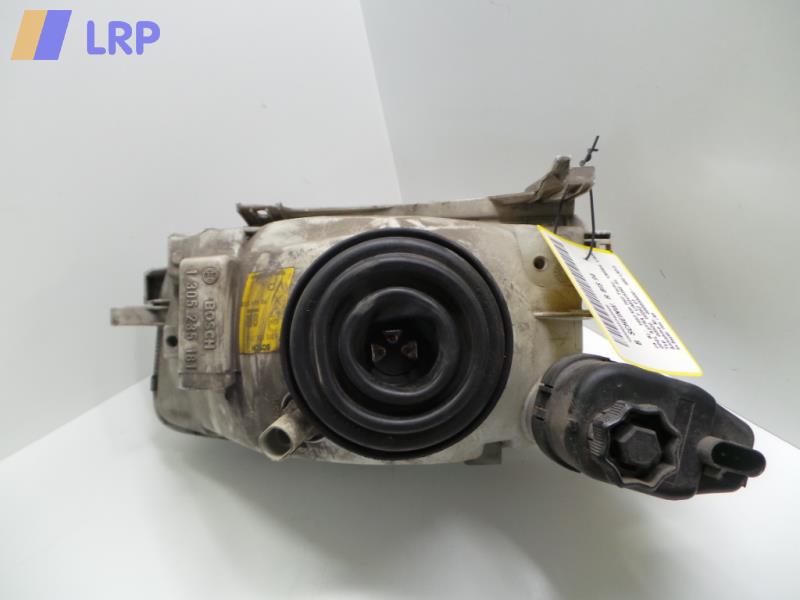

    Tu eliges. en cualquier caso cualquiera que montes puedes elegir entre montarlos electricos o manuales, pero ojo, hay algunos que si los compras manuales, no puedes poner electricos porque traen fijo la ruleta manual de regulacion, no desmontable.
    en regulacion electrica tienes
    carello + motores bosch "pequeños" con conector horizontal

    Bosch + motores bosch "grandes" con conector vertical
Nombre: 1874604.jpg
Visitas: 455
Tamaño: 32.4 KB

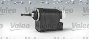

    valeo + motores valeo (llevan la bola mas pqueña pequeña)

    Tambien decirte que hay adaptadores para adaptar los motores, por lo menos cuando compre los faros Bosch, me vinieron dos adaptadores supongo que para motores Valeo en faros Bosch

    Gracias por la leccion sobre los faros, mas o menos que alternativas habia ya las conocia pero se agradece ademas de la informacion grafica. la duda mas garnde era sin comprando unos faros con regulacion electrica podia usarlos en manual y por lo que tu comentas en viable verdad?
    Aunque creo que ya puestos caeran electricos
