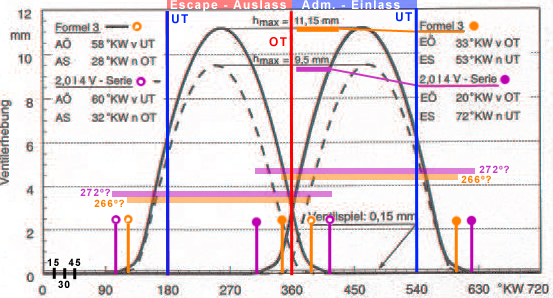

    Veo que seguimos sin entrar en razón. Si la alzada de 11,15 mm sabemos que es la del motor de F3 y la de 9,5 mm la del C20XE, te dejo un rato que te entretengas tu a sacar tus propias conclusiones:
Nombre: C20XE.jpg
Visitas: 659
Tamaño: 238.2 KB
    Yo le eché ya su rato en su día, y me lo miré una y mil veces. Está claro no, lo siguiente. Si en la ficha de homologación, por el motivo que fuera, hubo una errata, esa errata puede haber sido arrastrada durante años y años, y a documentos y documentos. Y me juego lo que quieras a que así ha sido.
    Esta errata reforzaría mediciones de usuarios que ya vi en su día en Migweb, donde la gente lograba aperturas medidas empíricamente con comparador de unos 256º. Más cerca de 266º, que no de 272º. Y si te entretienes en buscar catálogos aftermarket, e indagar en avances y retrasos, verás como es incongruente, con las duraciones y avances de los árboles aftermarket con respecto a los OEM.

    Yo no lo he medido, está claro. Tambien podria estar mal el diagrama y no asi las medidas, o al reves, pero las fichas de homologacion siempre se corrigen a posteriori si hay erratas y estas quedan reflejadas en documentos anexos, y no es el caso. Me es mas facil de creer que esté mal dibujado el diagrama que se haya reproducido tanto un supuesto dato erroneo inicial, pero todo podria ser...
    Que haya arboles comerciales de menor duracion que los de serie tampoco me aporta nada ferreo por que siempre van acompañados de mas alzada y diferente timing. Eso tambien pasa en el 8v
    3,503
    El día que saque motor haré las mediciones por mí mismo, a ver que sale, otra web arroja los famosos 256º como duración OEM...
