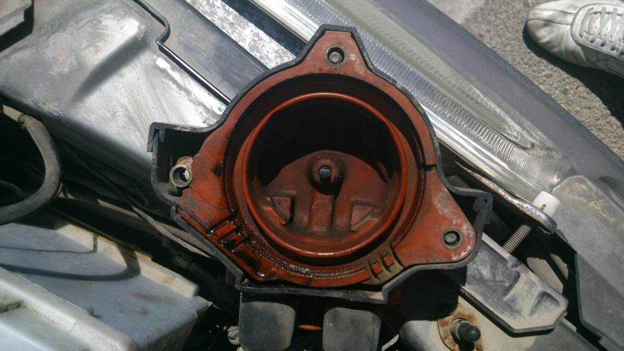

    Yo creo que el problema puede ser de la tapa del distribuidor, la llevo destrozada (pero por economía tocará esperar un poco a cambiarla; como no entiendo del tema pues igual pienso que es eso y resulta que es algo más gordo), una foto de la tapa:

    Lo he notado a raíz de esta semana pasada que me he echo mas de 300km (no seguidos) en él (es de mi madre y yo lo cojo alguna vez esporadicamente, pero esta semana no estuvo y lo tuve a mi disposición jeje)
    Y es lo que digo, en bajas es como si le pesara el culo, le cuesta acelerar...

    Prueba a limpiarla bien y darle una lijadita fina a los contactos y lo mismo al rotor.

    una buena Limpieza de tapa Pelo,
    por cierto, en la parte baja de la tapa hay algo de aceite... no te estará perdiendo aceite por el retén del arbol de levas no ??¿¿

    De acuerdo, limpiare los contactos de tapa y rotor.
    Lo de la perdida por el retén ni idea :S ya haré unas fotos cuando quite la tapa
